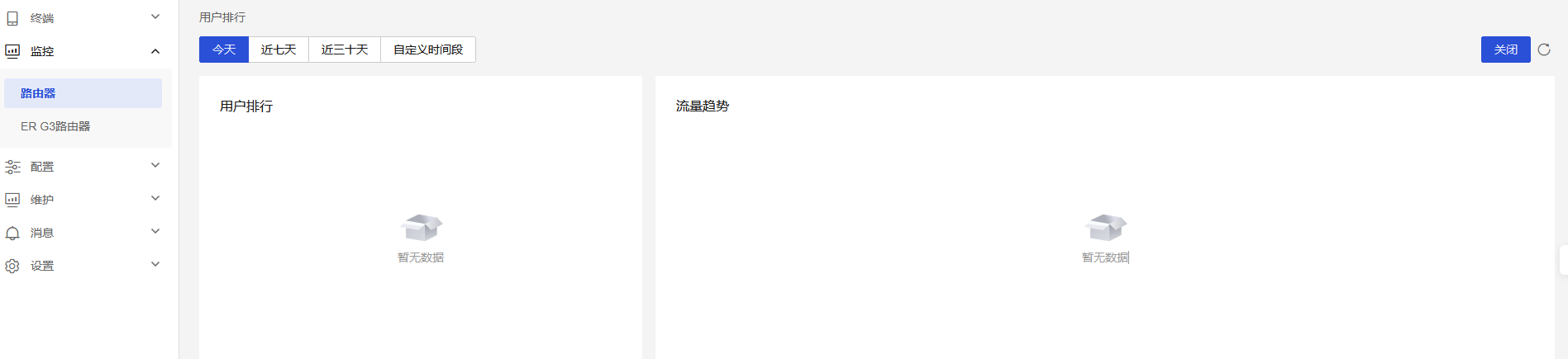

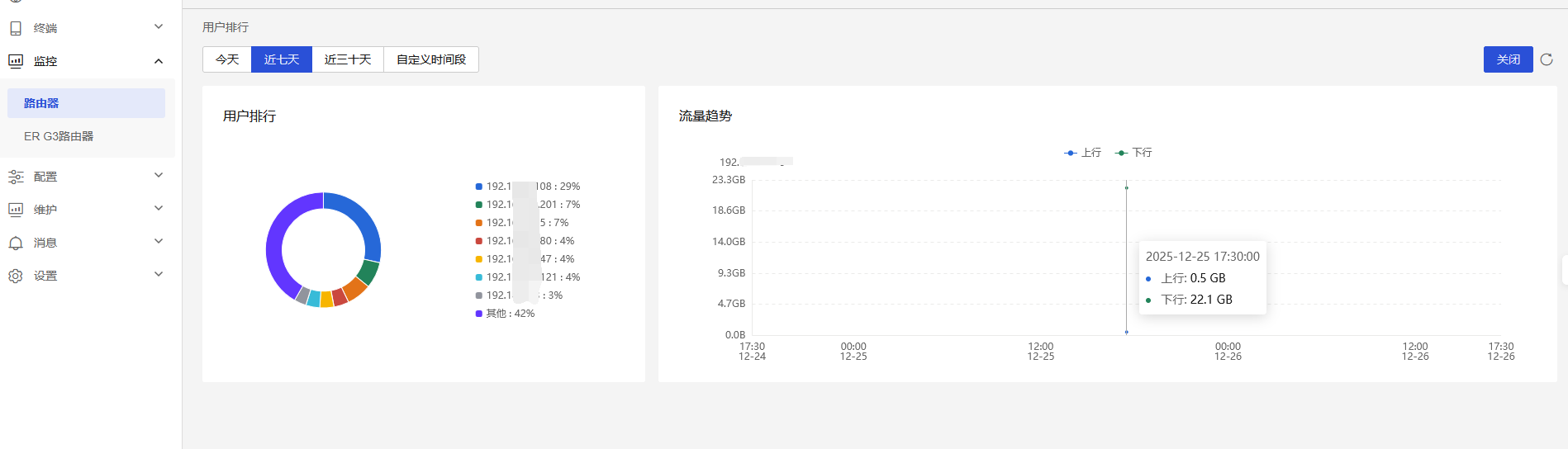

MSR3620-XS 路由器 如何打开 IP 流量统计功能。
2025-12-26提问
  • 0收藏,1455浏览
在 云服务 里面开启后, 统计一天。 第二天就没有数据了。

这个是MSR系列路由器配置手册里面的,我估计你第二天统计消失是因为DHCP地址池租期问题。但可能也说的不对
zhl188 发表时间:2025-12-26 更多>>
感觉你的这个界面跟我的路由版本不一样呐。
zhiliao_oYzzKI 发表时间:2025-12-26
