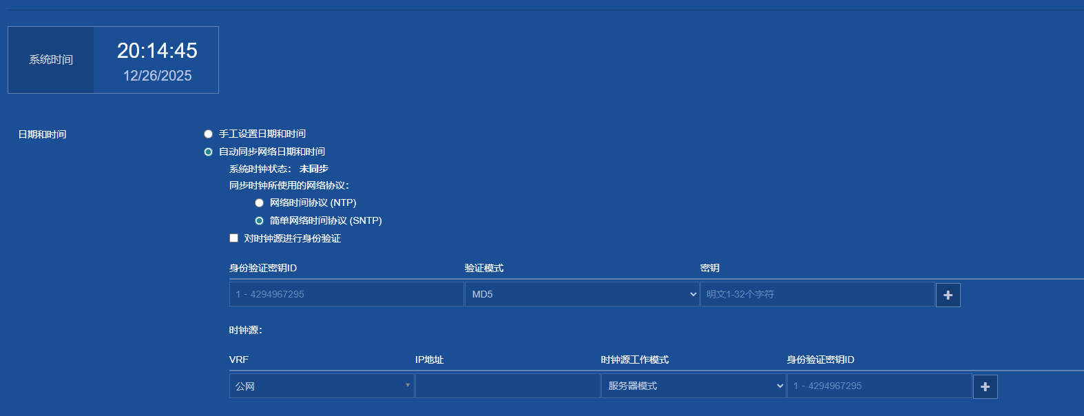

设备如何设置“自动同步时间sntp”
2025-12-26提问
  • 0收藏,1096浏览
粉丝:0人 关注:3人
交换机设置时间以后,经过一段时间就不准了,想请问这个自动同步网络时间里面的内容怎么填才能生效呢,谢谢各位。
您好,设置本地NTP服务器的,没有的就写外网的,但是要配置dns才可以生效
不会的啊,不准的时候 看下NTP同步状态情况吧
检查下网络连通性
