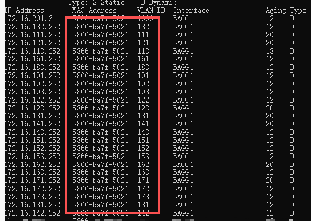

S7510E下划分了多个VLAN,做的vlan间路由,有一次在路由器上把其中一个VLAN的mac地址过滤掉也就是禁止上网,结果只有两个vlan无法上网,其余vlan不受影响。VLAN的mac地址都是一样的,为什么过滤后结果却不一样?

我在答案里再发一张ARP表的图,你就能看出来了,所有VLAN都是一个MAC地址

那是因为跨三层了,出口设备只能学到交换机的vlanif接口的mac,mac是不能跨三层传递的

我们是左右两台三层核心交换机,做的VRRP,图片是右边的arp表,两台三层之间做的链路聚合,我还是当初那个问题,为什么在路由器里限制MAC地址访问外网,但有的VLAN就能限制,有的就无法限制呢

ARP表
