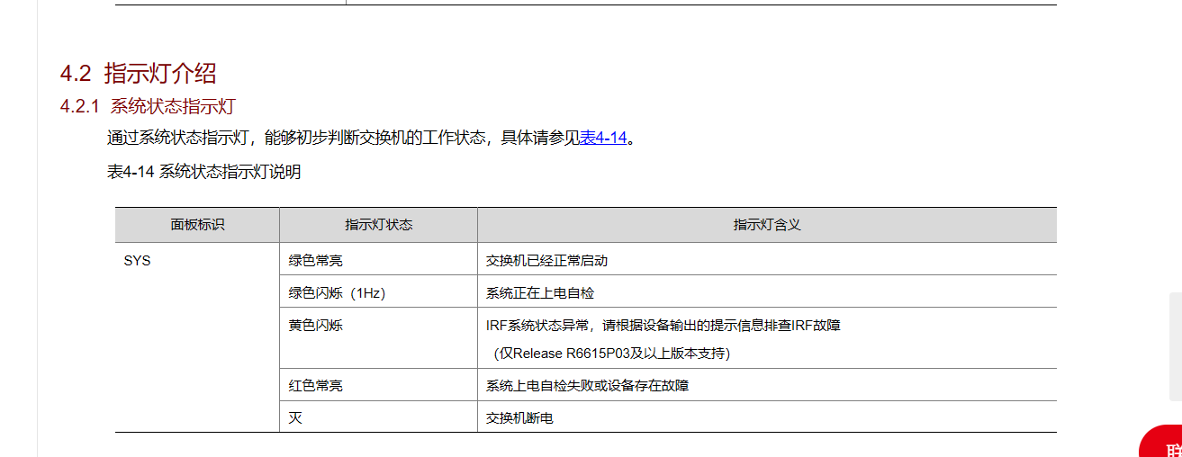

H3C S6520型号的交换机做了堆叠后闪烁的黄灯是否是正常的呢?
1、看日志,日志有无异常
2、黄灯是哪个灯亮黄灯
有mode键吧,按几下看看
