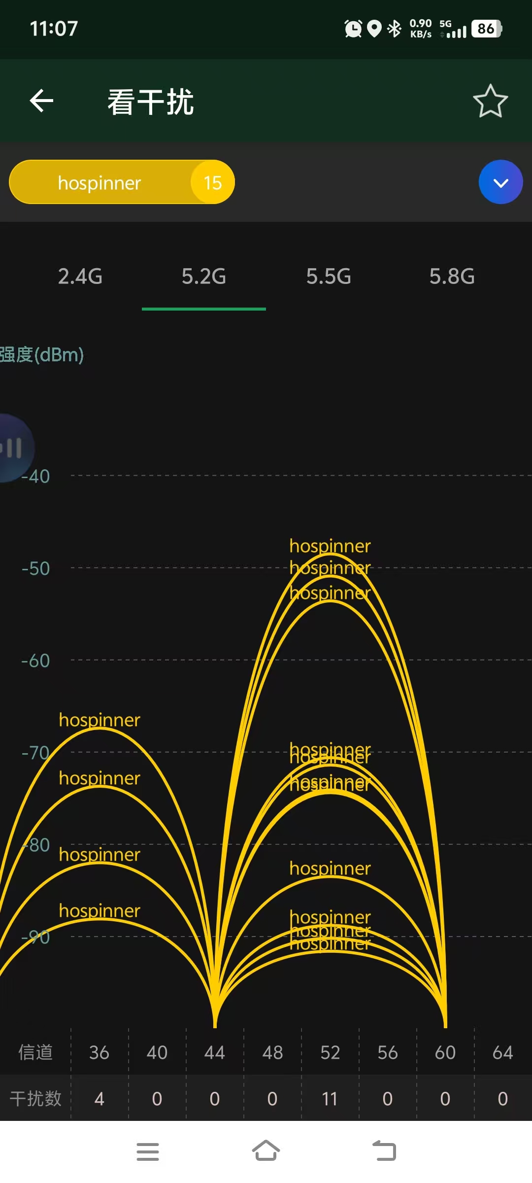

RRM好像配置不太理想,这个还有别的方法吗

高密场景,不同AP之间的可见度太高了,目前的80 MHz频宽下5 GHz频段只有3个非重叠信道,很难调整到完全不互相干扰,
建议把5 GHz射频的频宽调低到40或20 MHz,然后再用RRM调整下信道和功率。
