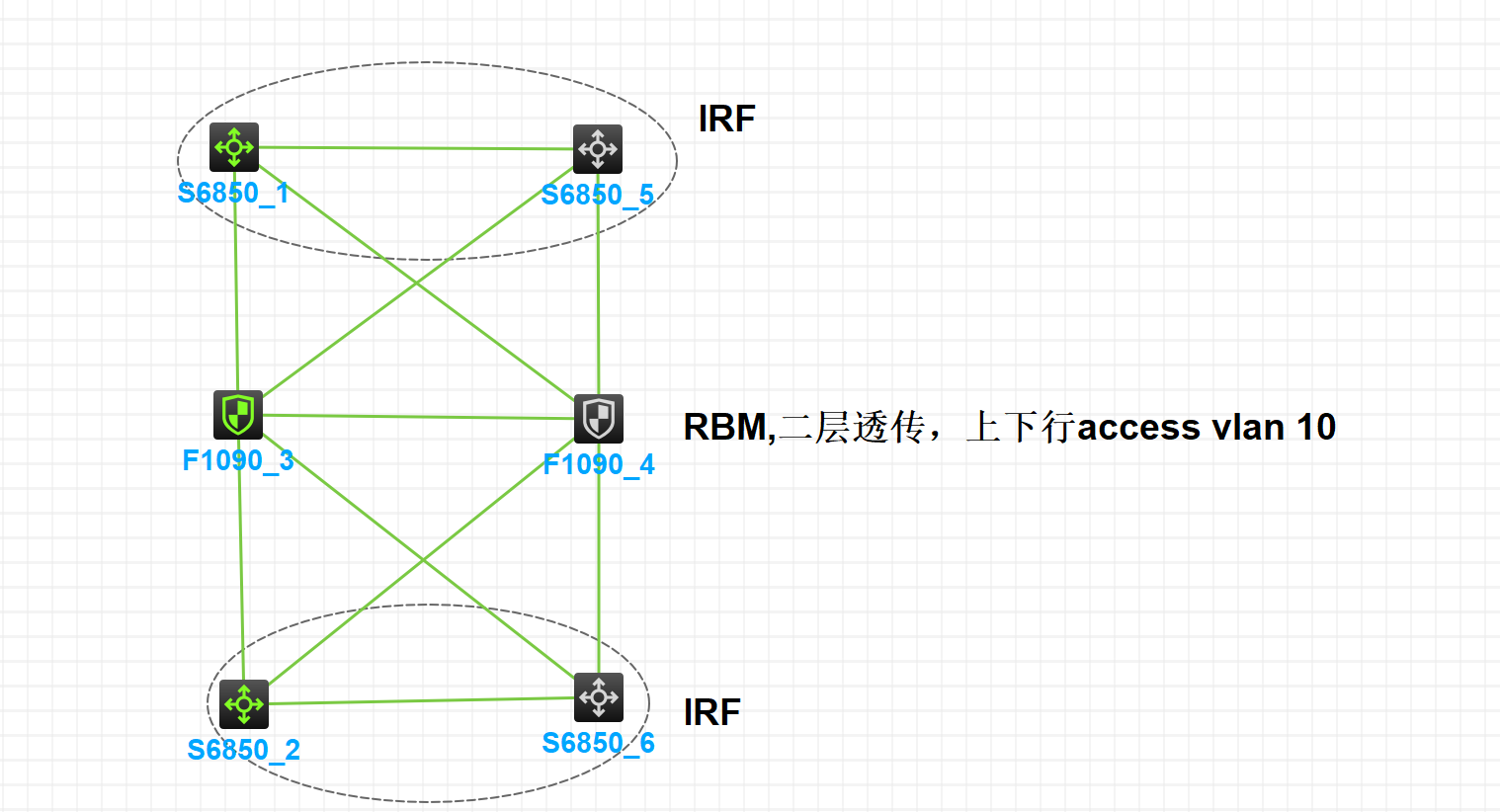

两台防火墙做RBM在网络中二层透传
问题一:可以不track vlan吗,不做track配置的话对于主备流量切换有什么影响
问题二:防火墙做二层透传必须开启stp吗
问题三:防火墙RBM做三层或者二层,track vlan或者track interface一定要配置吗
也可以track interface

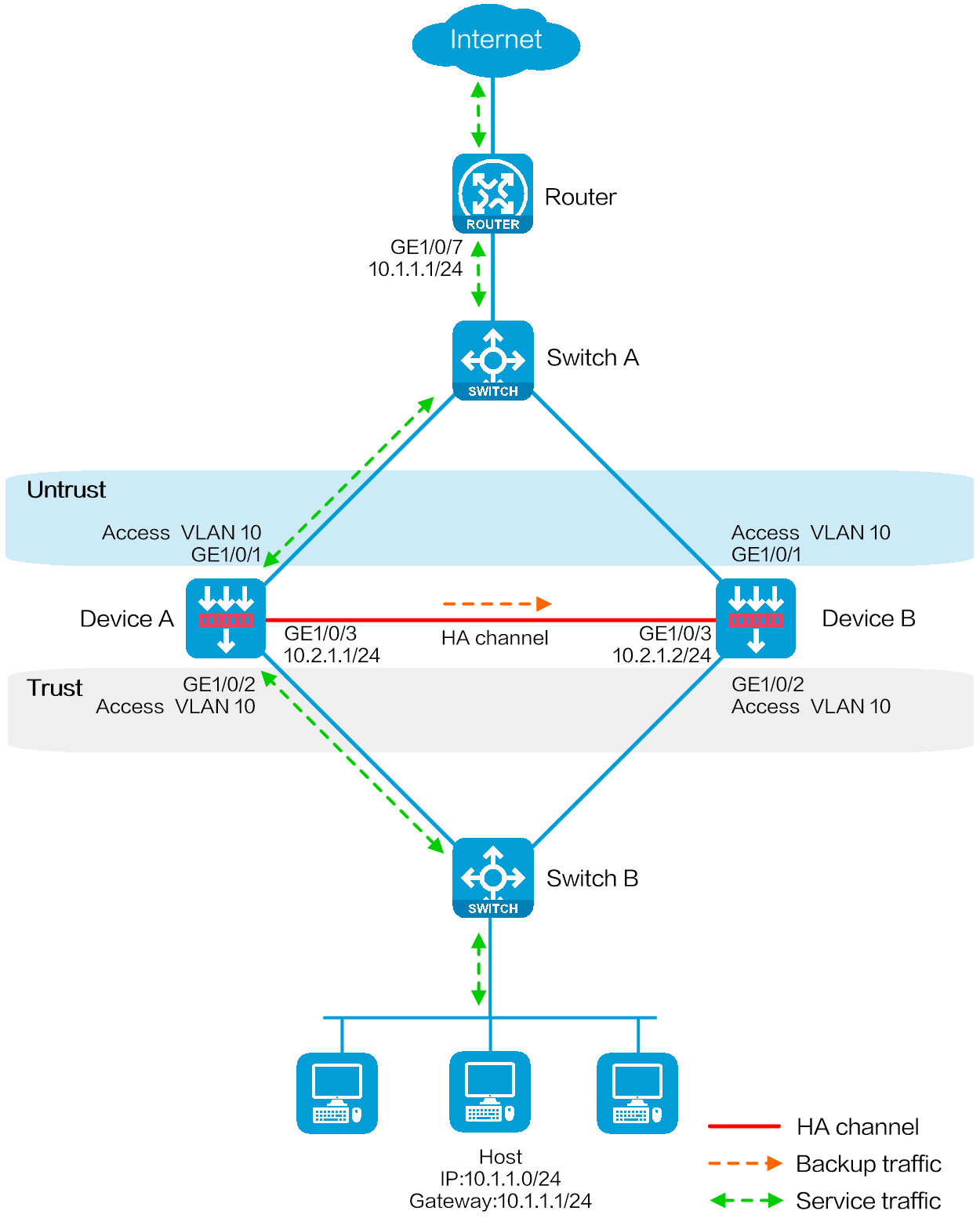

如下图所示,某公司以Device作为网络边界安全防护设备,连接公司内部网络和Internet。Device的上、下行业务接口均为二层接口。为提高业务稳定性,使用两台Device进行HA组网,Device A作为主设备,Device B作为备设备。当Device A或其链路发生故障时,由Device B接替Device A继续工作,保证业务不中断。
图-1 HA透明主备直路组网图

# 配置HA监控VLAN 10的状态。
RBM_P[DeviceA-remote-backup-group] track vlan 10
RBM_P[DeviceA-remote-backup-group] quit

track就能切换啊
zhiliao_sEUyB 发表时间:2025-12-30 更多>>
我track vlan 10 的话备机是不转发vlan 10的任何流量的,此时主机挂了流量能正常切换到主吗
zhiliao_JCGa0X 发表时间:2025-12-30
说错了,主能正常切换到备吗
track就能切换啊
