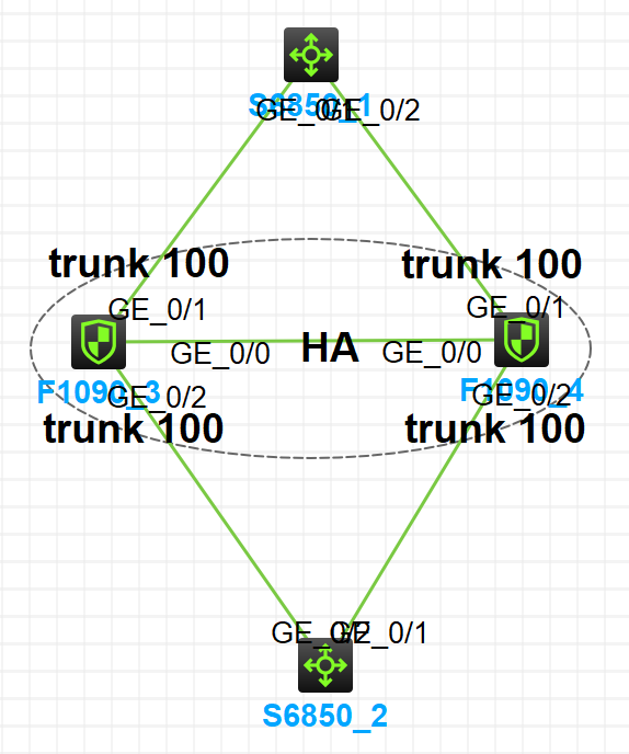

防火墙RBM二层透传并配置track vlan 100,两边都配置delay-time 1,最小的值就是一分钟了,当主设备故障流量可以不间断切换到备设备,但是主设备故障恢复之后,会有一分半钟的业务中断,当主设备状态从Standby变为Active的时候业务才会恢复,有没有什么方法可以让主设备故障恢复之后流量可以从备设备直接切换到主设备不断业务。

会断的,我rbm下track vlan 100,主设备上行口down掉之后流量可以平滑切换到备,但是undo shutdown之后,业务直接中断了,等主设备状态从Standby变为Active之后业务才恢复

备设备会比主设备提前个二三十秒切换,但是此时备设备也不转发流量,主设备状态又没切换也不转发流量,就导致了那一分半钟时间的业务中断

在双机热备透明组网环境中,可通过双机热备的监控VLAN或监控接口功能将上下行接口的状态进行联动。当其中一个接口故障后,另一个接口也会失去报文转发能力,从而使设备的上下行流量同时切换到新的主设备,保证业务不中断
