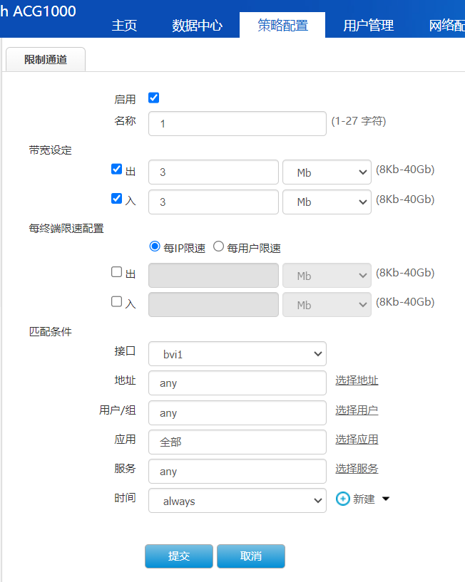

如图,做了流量限制,想限制无线用户的下载速度不要超过阈值,但实际流量还是很大
设置是SecPath ACG1000-TE
系统版本1.10
你这具体限速都没配置啊 :
经过,我下边贴个图
night_mare 发表时间:2025-12-31 更多>>
哦。宽带设定哪用写吗?是要跟实际的宽带大小一样吗

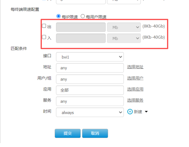

回复night_mare:
图片红框里
zhiliao_sEUyB 发表时间:2025-12-31
回复zhiliao_sEUyB:
红框里,下载我写了1M,但实施流速还是有人达到10Mb/s以上

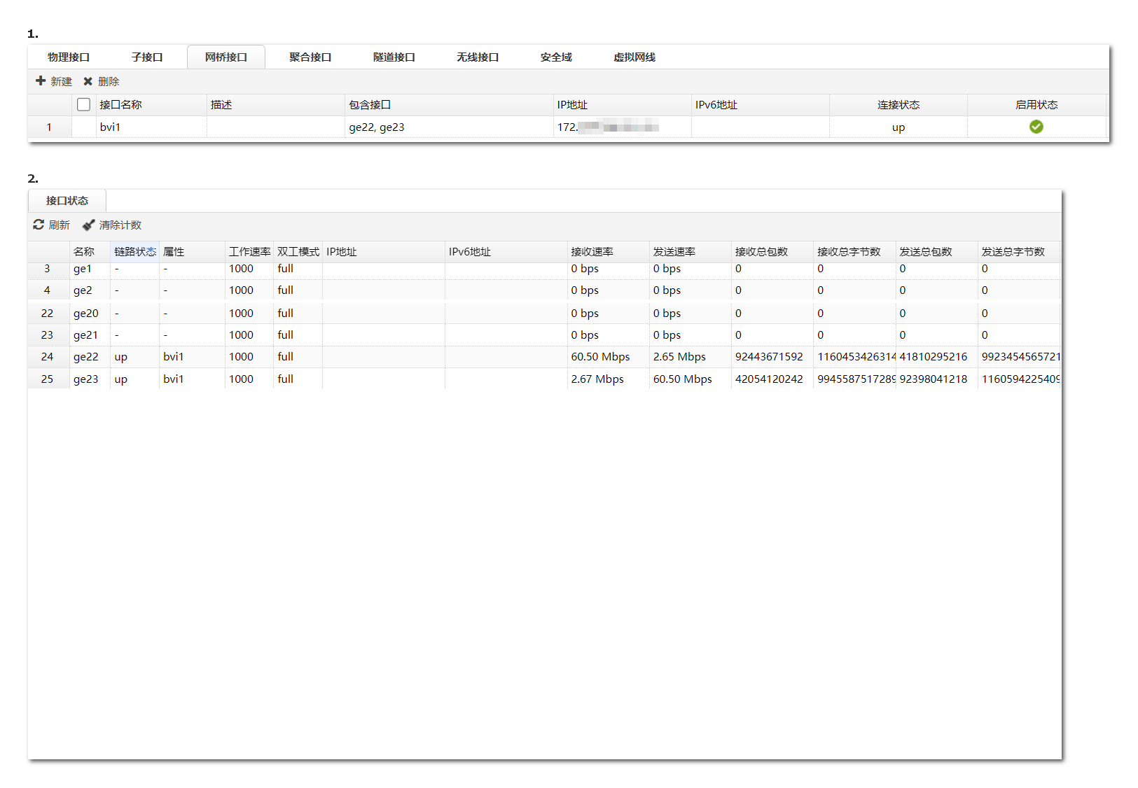

网络配置有个网桥接口bvi1,包含两个物理接口上行下行的,还有个管理接口mgt0,策略中应用的是bvi1接口。白名单里没写东西。还是不行。软件能自己升级吗?怎么升级
回复zhiliao_sEUyB:
网桥接口bvi1,包含两个物理接口,分别是上联出口和下联接入的。策略里应用bvi1口,是不是系统不知道上下行对应的是哪个物理接口,导致的?

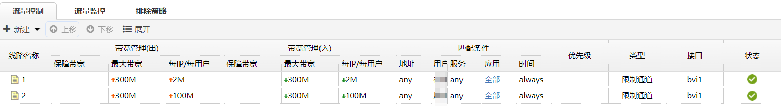

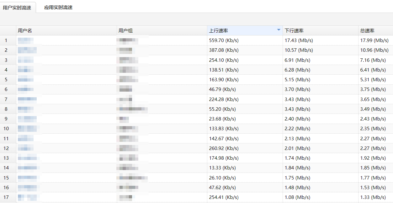

目前策略1匹配的用户,下行速率仍然有高于2Mb/s的,甚至还有10几的
