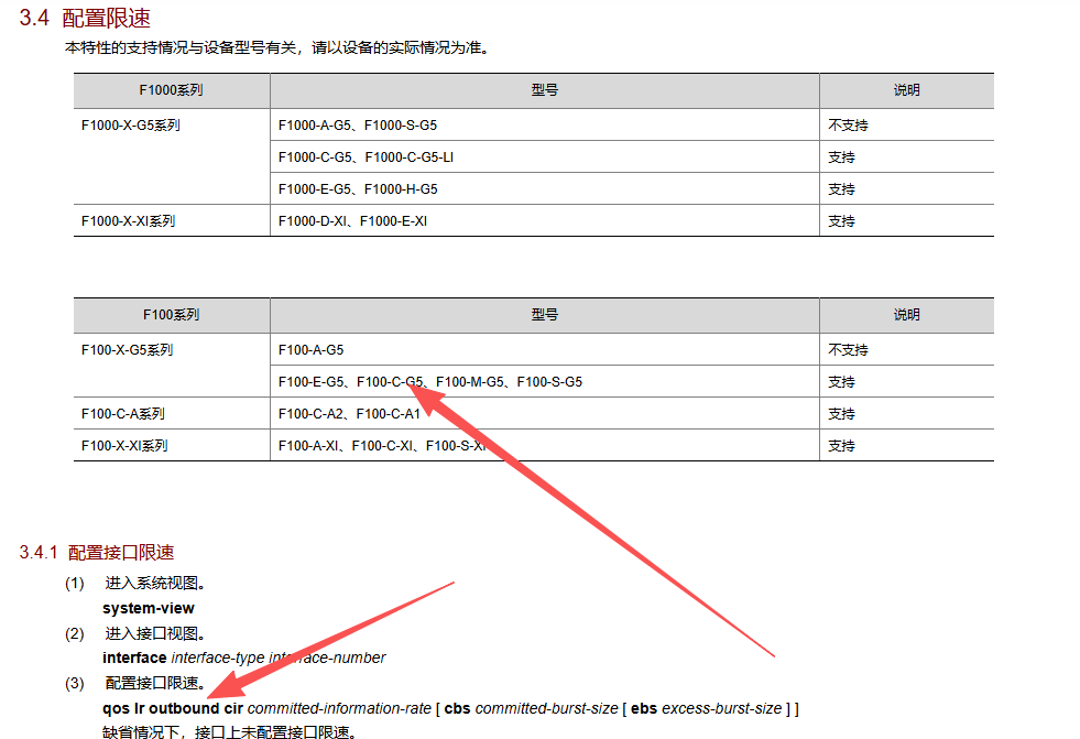

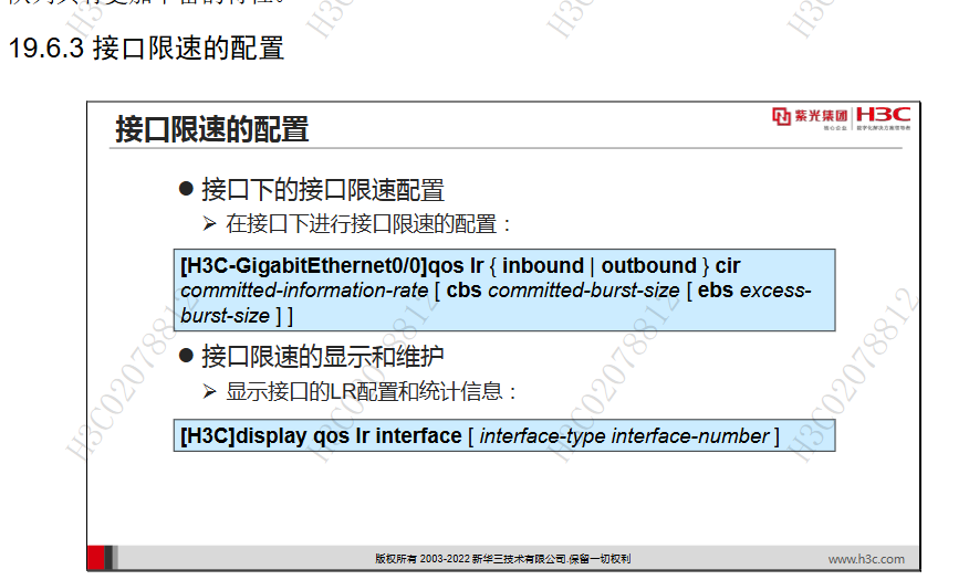

对整个接口限速,采用LR限速就是就行了
在看我的评论。手册显示支持,如果你还是不行,就打400
zhl188 发表时间:2026-01-04 更多>>
[H3C-GigabitEthernet1/0/1]qos lr outbound cir 100000 The operation is not supported.
zhiliao_9qFK89 发表时间:2026-01-04
