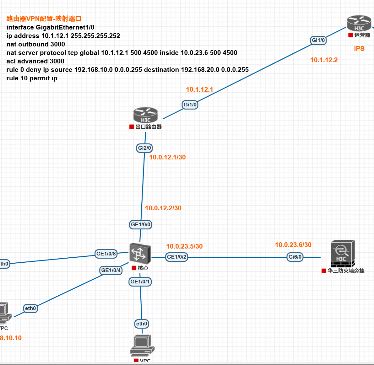

防火墙旁挂内网核心做ipsec vpn设备,现场环境有网闸隔离内外网,放在内网里,是不是需要网闸映射ip加500和4500端口,外网防火墙映射ip加500和4500端口就行了,那这是一根线接内网核心还是两根线接内网核心
防火墙建议放在网闸外
如果要放在网闸内,双向放通
一根线2根线都行

网闸比较特殊,不会自动放行回包流量,所以要考虑源端口的随机性

已经当出口防火墙做好ipsec了,可惜他们的业务系统映射到网闸有毛病,只能改了

是的,网闸也需要映射相关端口。
一根线就可以。

嗯,一样的,就是需要单独映射一下

配置都跟普通的一个样吧

出口地址映射做一下,然后感兴趣流排除一下就行
