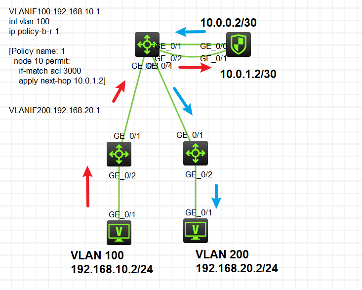

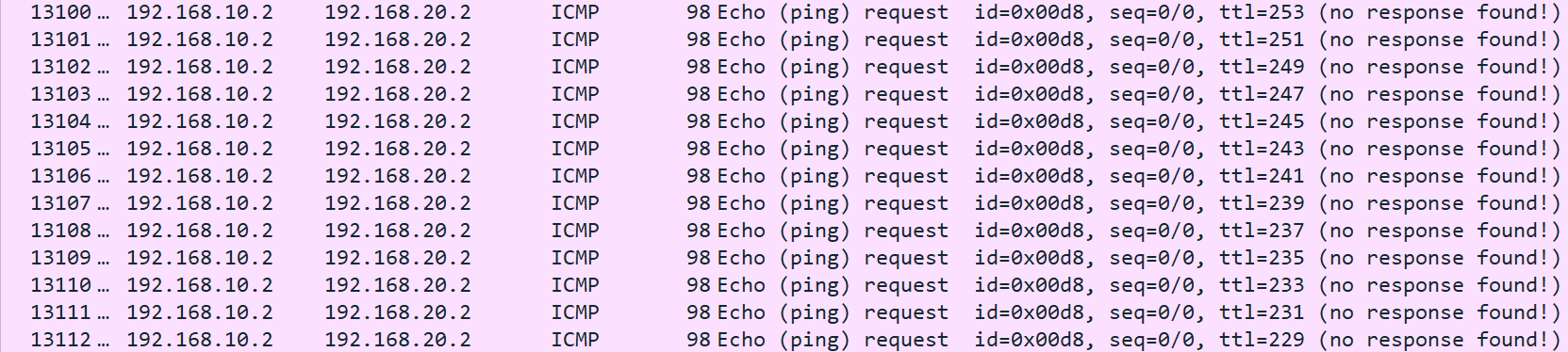

vlanif100下没有配置PBR时,各IP均能互ping。配置pbr将vlan100跨网段流量重定向到防火墙后,192.168.10.2无法ping通192.168.20.2。下图是PC1pingPC2时核心交换机G1/0/1的抓包。

核心交换机侧需要关闭快转配置;
通过以下命令可解决PBR引流场景中的环路问题:
system-view ip fast-forwarding load-sharing # 开启快转负载分担(默认开启) undo ip fast-forwarding load-sharing # 关闭快转负载分担
关键机制说明:
  1. 开启快转负载分担时:
    • 设备仅根据五元组(源/目的IP、源/目的端口、协议)识别数据流。
    • 风险:若相同五元组的流量从不同入接口进入,设备会视为同一数据流,可能导致PBR策略引流时形成环路(如流量反复匹配策略在不同接口间转发)。
  2. 关闭快转负载分担时:
    • 设备增加入接口作为流量识别特征。
    • 即使五元组相同,不同入接口的流量会被识别为独立数据流。
    • 效果:避免因PBR策略导致流量在接口间循环转发,从而阻断环路。
适用场景:
此配置适用于需严格隔离同源流量从不同接口转发的场景(如多路径引流、策略路由复杂拓扑),尤其当默认快转负载分担引发环路时。
确实是快转导致网络环路了,感谢大佬

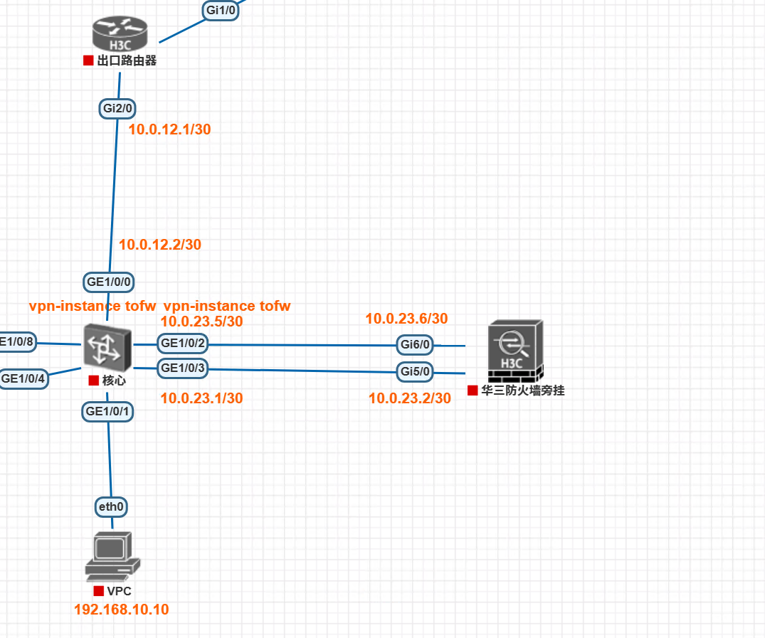

建议你用VPN实例来做

实际场景中没有vpn实例,但是想将部分vlan的流量重定向对流量进行过滤。设想是PC1的流量跨网段时重定向到防火墙,防火墙过滤后回传到核心,核心再查路由表将流量发给PC2。pc2回包时,在核心查路由表直接就发到VLAN100,不需要过墙。在当前实验中,防火墙debugging:
