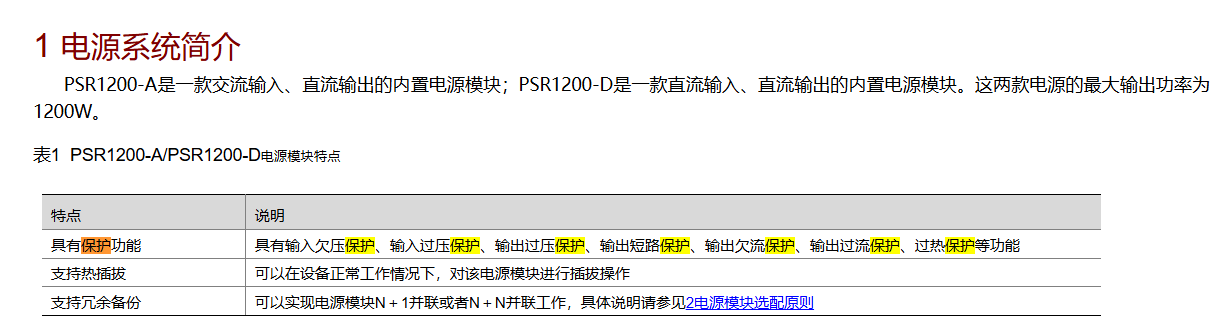

云月 知了小白
电源模块型号就是PSR1200-A,但是感觉并不是电源模块本身的保护机制,因为我们更换电源模块后,故障依旧,更换电源模块时其实就已经算是拔插过电源模块上的电源线缆了,直到完全更换电源线缆,所以更像是SR6616机框电源插槽还存在某些保护或锁存机制。
大概率是 电源的输入侧保护与状态锁存机制
需要完整下电才能恢复供电,如果在保可以和400确认下
粉丝:7人 关注:1人

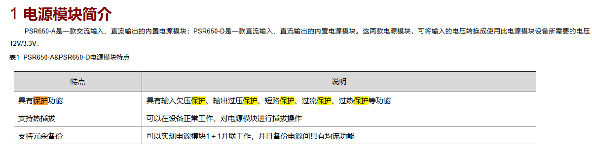

确认下是哪个型号的电源模块,这边看了下配套的模块都具备保护机制,而且有个提示说明:
当电源告警(指示灯OUTPUT变为红色)时,请检查电源是否出现输出短路、输出过流、输出过压、温度过高等情况。当输出短路、输出过流、温度过高等问题解决后,电源将自动恢复正常工作。但当电源由于输出过压而告警时,会使电源进入锁死状态,此时电源不会自动恢复正常工作,请关闭电源开关并断开电源线,然后重新连接电源线打开电源开关。
https://www.h3c.com/cn/d_202206/1622894_30005_0.htm
