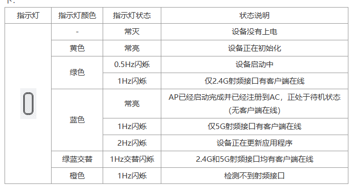

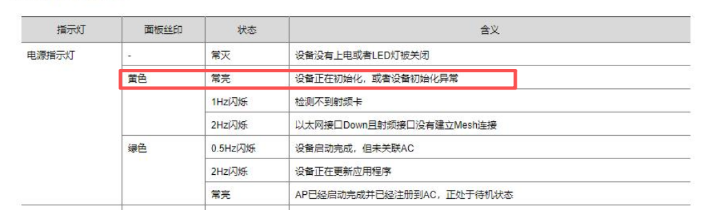

您好,华三官网设备对应型号安装指导手册的附录中通常都有指示灯说明,指示灯说明如下:
粉丝:7人 关注:1人
