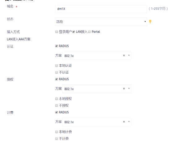

这里选择哪个选项
粉丝:45人 关注:1人
接入方式选择:lan接入。 在WX2540控制器的WIFI网络中使用802.1X认证对接外置RADIUS服务器时,应选择**lan接入方式**,而非Portal接入
应该要的,我们是用的windows的NPS做认证,终端要和认证服务器能通的

谢谢,我选择了LAN接入,但是还是登录不成功,在控制器里面debug dot1X 没有任何日志,是哪里配置不对吗
zhiliao_nPiLgQ 发表时间:2026-01-06

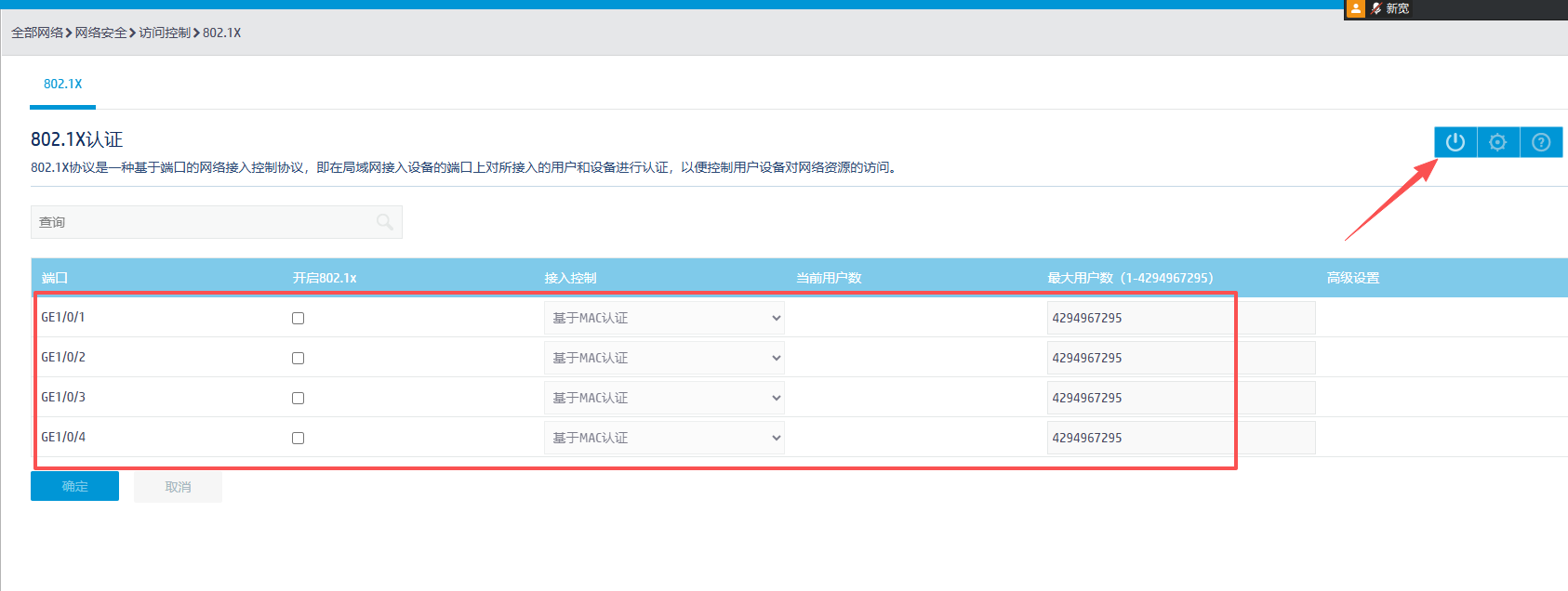

这里需要配置吗
