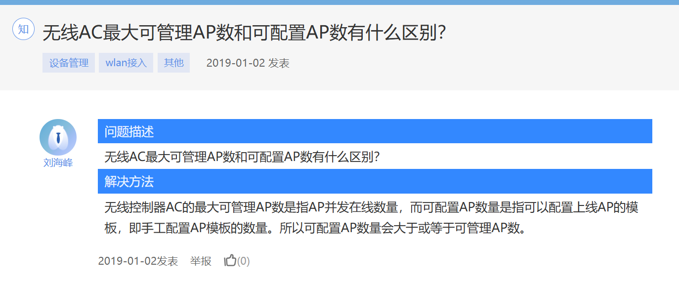

ac的可管理ap和可配置ap有啥区别?
2026-01-06提问
  • 0收藏,1592浏览
ac的可管理ap和可配置ap有啥区别?ap的license对应哪个?

AC的可管理AP数是指AC实际能够接入并进行管理的AP数量,受License限制;可配置AP数是指AC上可以预先配置的AP条目数量(包括未上线的AP),通常可配置数量大于可管理数量。
AP的License对应的是**可管理AP数**,即只有获得相应License授权,AC才能实际管理对应数量的在线AP。
