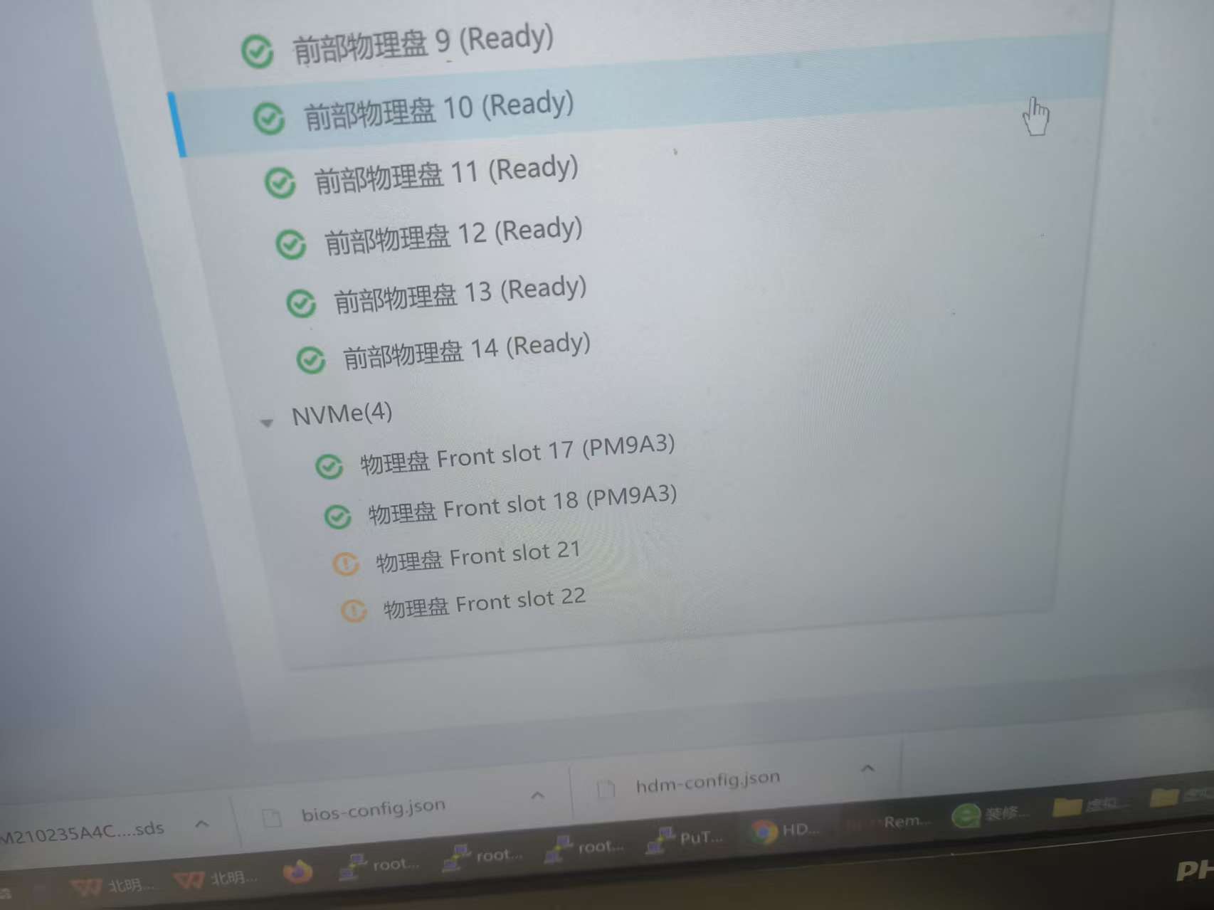

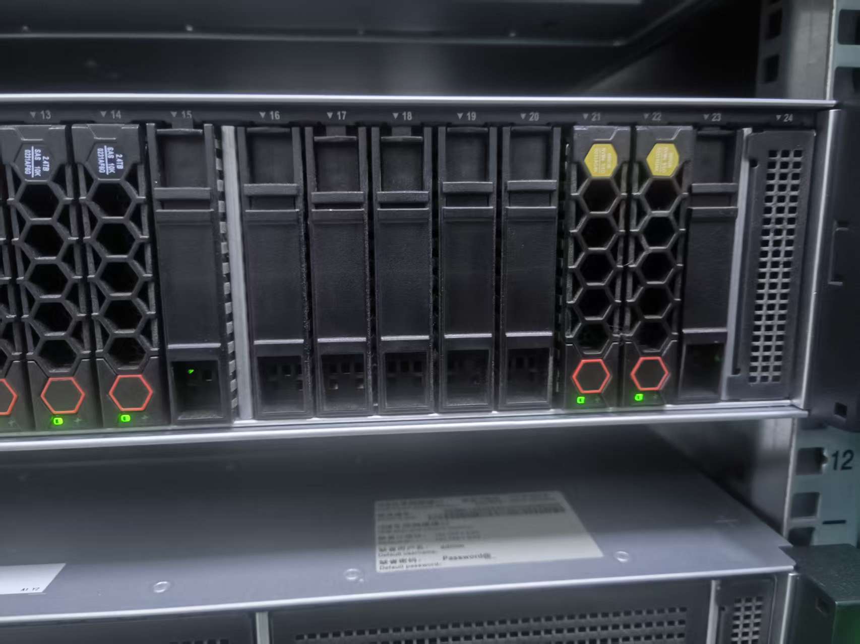

nvme17,18槽位无硬盘,HDM显示有硬盘,实际nvme在21.22槽位,俩块槽位,HDM显示有4个,处发miss告警

是不是sas线插得不对,开盖调整一下线
找400问一下,大概率是线的问题,不行就刷一下BIOS和HDM固件看看

主板侧链接A1-A2,背板连接B1-B2,没错啊
