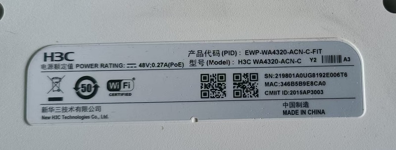

WA4320-ACN-C怎么刷胖
2026-01-06提问
  • 0收藏,1378浏览
粉丝:22人 关注:0人
看看这个案例
