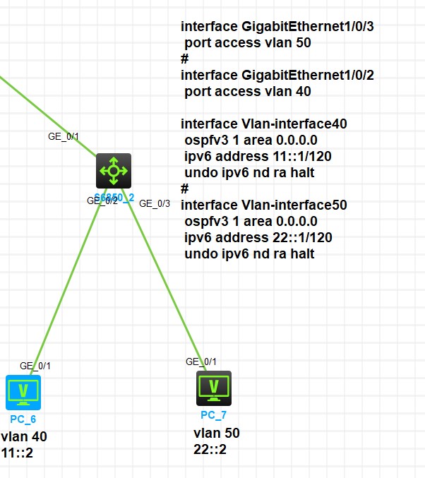

HCL中一台交换机两个端口直连两台PC,PC5地址为1::2/124,PC6地址为2::2/124,交换机两个端口透传vlan10和20,vlanif10地址为1::1/124,vlanif20地址为2::1/124,然后发布到ospfv3,但是pc5可以ping通1::1和2::1,但是ping不通2::2
您好,PC5 能 ping 通1::1(Vlanif10)和2::1(Vlanif20),但无法 ping 通2::2(PC6),核心原因是 IPv6 三层转发缺失路由、VLAN 隔离未打通,或 OSPFv3 未正确传递网段路由
我通过评论的方式把图片发出来了,可以忽略g0/1那根线,只有一个设备存在的情况下,也无ospfv3邻居,同一设备上的两个不通的网段,且终端是直接连的网关交换机,也不存在需要配置静态路由的问题了呀

看下ospf有学到主机路由吗
整个组网中只有一台交换机,虽然起了ospfv3,但是ospfv3也没有和其他设备建立邻居,应该不影响互通吧,我用华为的ensp都是没问题的,但是华三的就是一直不通,后续实验进行不下去。是模拟器问题吗?交换机选的s6850,hcl里交换机另一个停止维护了,就没用那个试

组网基本就是这样,提问中的地址和端口我改了下
