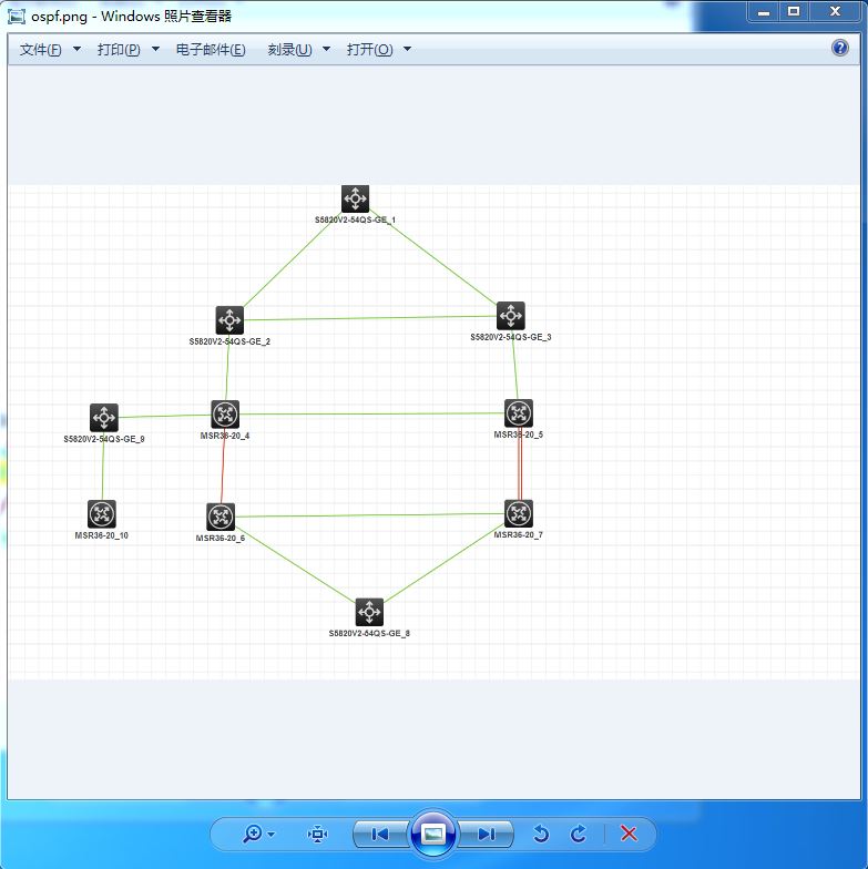

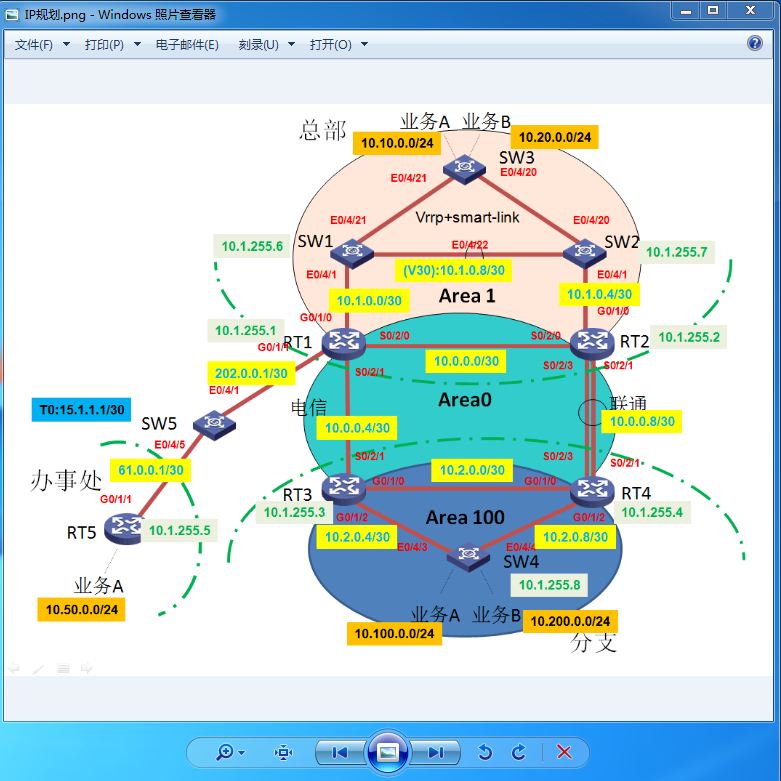

如图所示图片中IP地址的规划和我模拟器做的实验设备分布,我现在的问题是在IP规划图当中RT1和RT5做GRE OVER IPSEC,SW5模拟公网。
在我做的实验中我在RT10上用ping -a 10.1.255.5 10.1.255.1 后无法ping通,然后查看IKE SA和IPSEC SA全部建立正常,再把两项清除后再ping,还是ping不通,但是查看IKE SA和 IPSEC SA还是全部建立起来了。那么IKE SA和IPSEC SA全部建立起来了怎么还是ping不通??
另外我在我实验中在RT4上把OSPF进程给关闭了,结果在RT10上就可以用ping -a 10.1.255.5 10.1.255.1 通了,那么是OSPF进程影响到GRE OVER IPSEC的ping的连通性吗???OSPF进程和GRE OVER IPSEC应该是毫无关联的啊,怎么会影响??我增加了路由器的内存结果还是不行
我把我实验中的RT4和RT10的配置压缩了一下放在了附件中,具体的实验也放在了OSPF.RAR中,如果有条件的大佬可以帮我看一下好吗??

ping -a 10.1.255.5 10.1.255.1 这两个地址是GRE接口地址还是什么地址?
OSPF和IPSEC没什么关系,如果关了OSPF就好了,对比一下开启和关闭OSPF时的路由信息

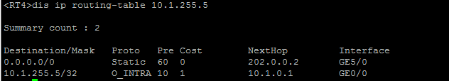

OSPF路由起来后有路由干扰:
回复abc123:
OSFP起来了后有路由干扰 10.1.255.5/32 O_INTRA 10 1 10.1.0.1 GE0/0
你还要我怎样 发表时间:2018-10-22 更多>>
这两个地址是IP地址规划中路由器的环回口地址,时GRE的感兴趣流
abc123 发表时间:2018-10-22
用这两个地址来触发GRE OVER IPSEC的建立

回复abc123:

这不是ospf中两个ASBR传递路由的问题吗   建议楼主看一下5类的las如何来传递路由的
