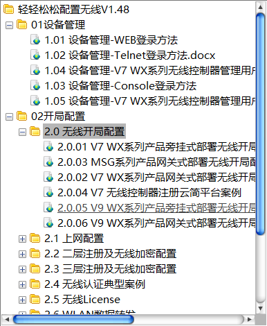

轻轻松松配无线   https://zhiliao.h3c.com/topic/huati/1249
下载这个手册参考下吧,里面有个开局配置,如果没接触过这类设备可能难度会较大,参考流程试试看建议找代理商开局
