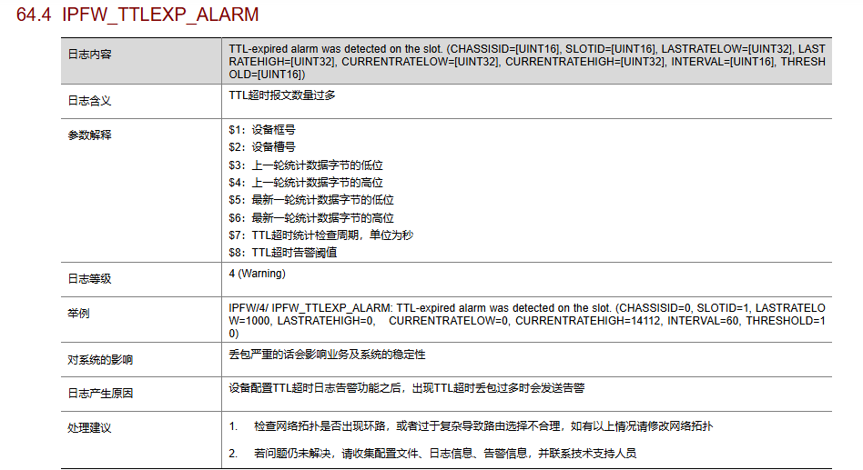

参考
TTL超时报文数量过多告警(IPFW/4/IPFW_TTLEXP_ALARM)表明设备在指定槽位检测到大量TTL耗尽的报文,通常意味着网络中存在环路或路由异常。尽管抓包显示中间节点回复TTL超时、终点回复端口不可达属正常现象,但**频繁或多次触发告警**说明单位时间内TTL超时报文速率超过阈值,已超出正常探测行为(如traceroute)的合理范围。
看不出来的
日志内容
HopLimit-expired alarm was detected on the slot. (CHASSISID=[UINT16], SLOTID=[UINT16], LASTRATELOW=[UINT32], LASTRATEHIGH=[UINT32], CURRENTRATELOW=[UINT32], CURRENTRATEHIGH=[UINT32], INTERVAL=[UINT16], THRESHOLD=[UINT16])
日志含义
HopLimit超时报文数量过多
参数解释
$1:设备框号
$2:设备槽号
$3:上一轮统计数据字节的低位
$4:上一轮统计数据字节的高位
$5:最新一轮统计数据字节的低位
$6:最新一轮统计数据字节的高位
$7:HopLimit超时统计检查定时器的时间间隔,单位为秒
$8:HopLimit超时告警阈值
日志等级
4 (Warning)
举例
IP6FW/4/IP6FW_HOPLIMITEXP_ALARM: Hoplimit-expired alarm was detected on the slot. (CHASSISID=0, SLOTID=1, LASTRATELOW=1000, LASTRATEHIGH=0, CURRENTRATELOW=0, CURRENTRATEHIGH=14112, INTERVAL=60, THRESHOLD=10)
对系统的影响
丢包严重的话会影响业务及系统的稳定性
日志产生原因
设备配置HopLimit超时日志告警功能之后,出现TTL超时丢包过多时会发送告警
处理建议
1.     ‍检查网络拓扑是否出现环路,或者过于复杂导致路由选择不合理,如有以上情况请修改网络拓扑
2.     若问题仍未解决,请收集配置文件、日志信息、告警信息,并联系技术支持人员
