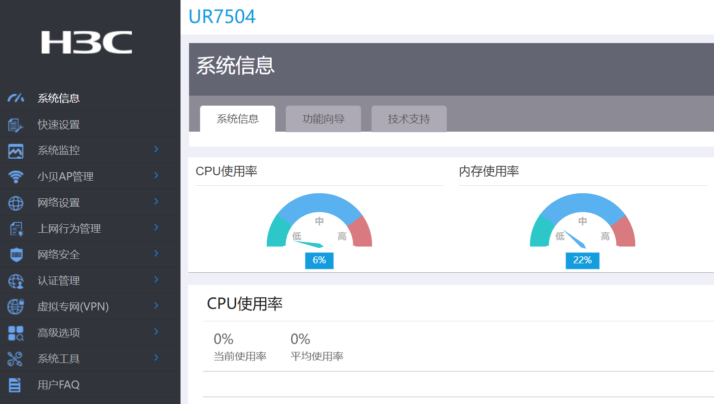

左边菜单栏-小贝AP管理里面看看

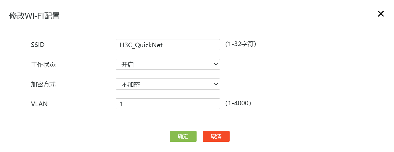

4.4.3  配置Wi-Fi名称
(1)     在设备Web管理界面导航栏中选择“小贝AP管理 > Wi-Fi配置”,进入Wi-Fi配置页面。
(2)     单击SSID为“H3C_QuickNet_XXX”对应行的操作按钮,进入修改WI-FI配置页面。
(3)     在“SSID”配置项处,输入service1。
(4)     在“加密方式”配置项处。选择加密。
(5)     在“共享密钥”配置项处。输入service@123。
(6)     在“VLAN”配置项处,输入2。
(7)     勾选“Wi-Fi信号频段”配置相处,勾选2.4GHz前方单选框。
(8)     其它配置项保持缺省配置,单击<确定>按钮,完成2.4G无线配置。
图5 无线2.4G配置
(9)     单击SSID为“H3C_WiFi_2”对应行的操作按钮,进入修改WI-FI配置页面。
(10)     在“SSID”配置项处,输入service2。
(11)     在“工作状态”配置项处,选择开启。
(12)     在“加密方式”配置项处。选择加密。
(13)     在“共享密钥”配置项处。设置service@123。
(14)     在“VLAN”配置项处,输入2。
(15)     勾选“Wi-Fi信号频段”配置相处,勾选5GHz前方单选框。
(16)     其它配置项保持缺省配置,单击<确定>按钮,完成5G无线配置。
图6 无线5G配置

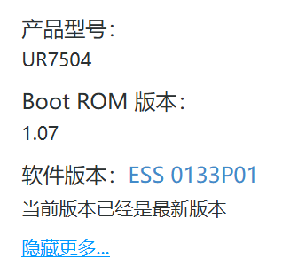

先升级下版本吧,然后再看版本手册
https://www.h3c.com/cn/d_202510/2659702_30005_0.htm#_Toc210141586

补充一下信息:
系统版本:
小贝AP管理 > Wi-Fi配置 是这样的:
参考手册
