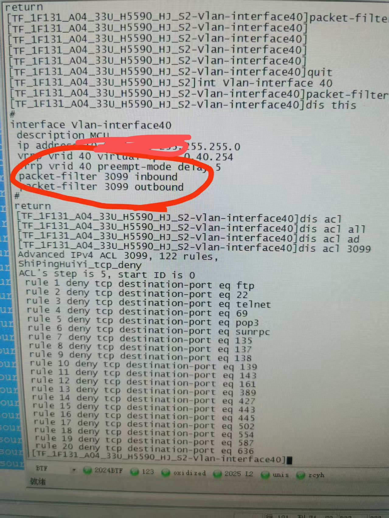

在vlan-interface下面做包过滤未限制住,请问是什么问题哦。

inbound方向调用在物理口下
VLAN接口应用包过滤在inbound方向未生效,可能是由于设备默认不启用接口的包过滤功能。请确认已正确配置ACL规则,并在VLAN接口下明确应用该ACL,使用命令`packet-filter [ acl-number | name ] inbound`。同时,确保配置了`hardware-count`(如支持)以增强匹配效果。部分设备需注意仅outbound方向支持硬件转发过滤,inbound可能受限,建议核查设备型号及版本对VLAN接口双向过滤的支持情况。
不会的啊,怎么测试的
流量国三层是吧,直接telnet业务地址测,不要telnet网关地址

vrrp 的vip是网关,下面两个终端去telnet端口,能通。
zhiliao_XlCLMg 发表时间:2026-01-08

acl下的rule是用permit,不是deny。过滤动作由packet-filter执行
