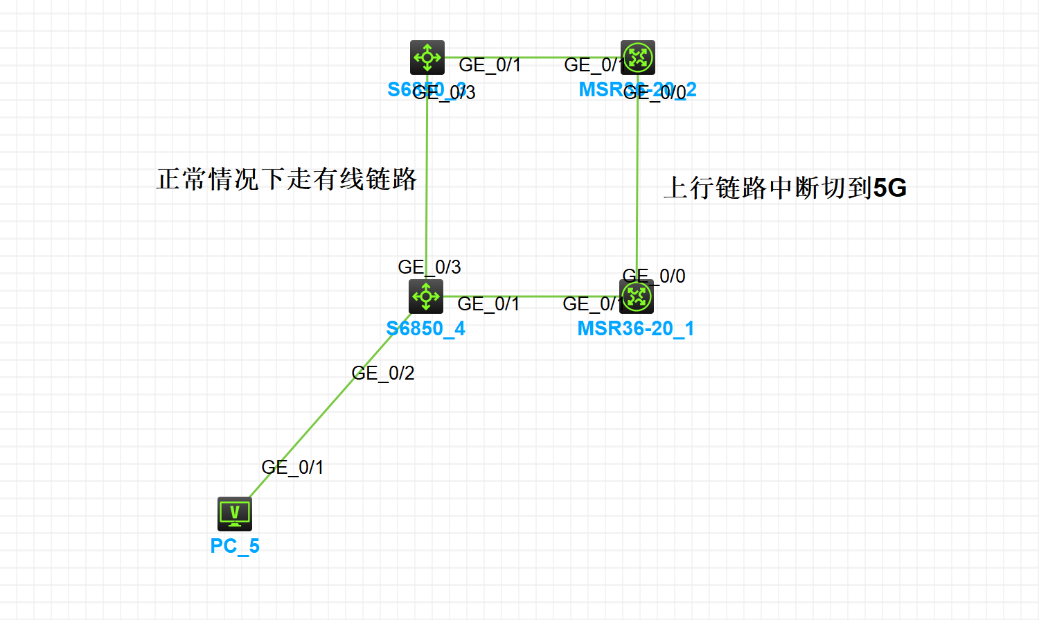

这是条5g的备份链路,业主要求的
zhiliao_4XaD2k 发表时间:2026-01-09
正常有线是直接到核心的

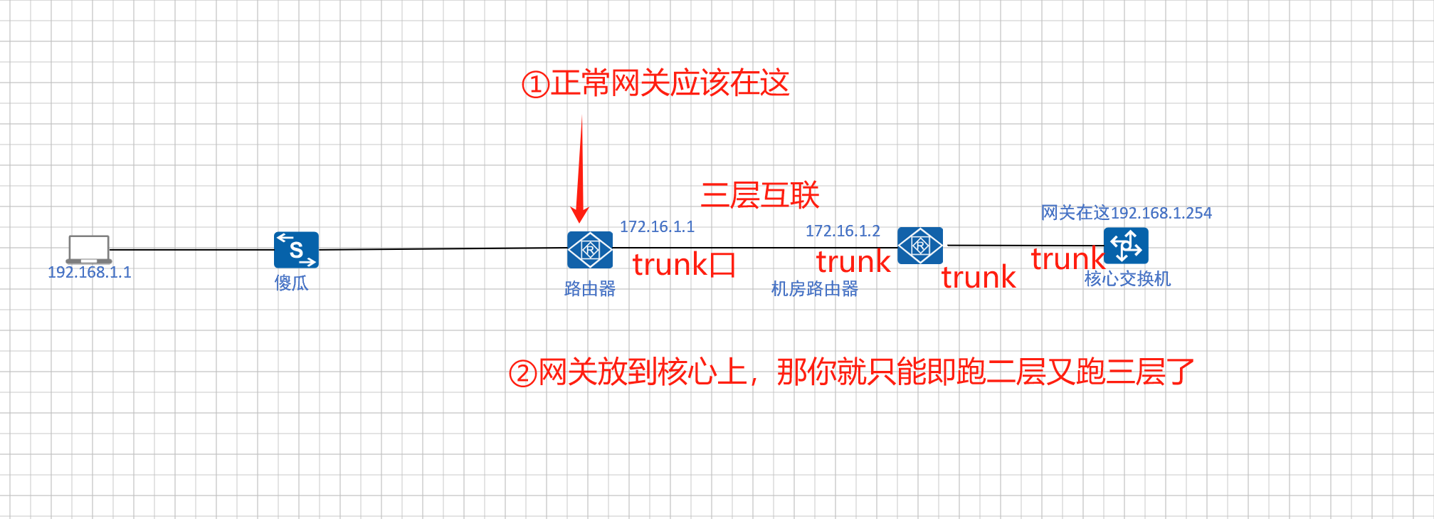

网络规划有问题,这种情况你只能即跑二层又跑三层

两台路由器之间是走的5g链路其实是没有连线的,他们之间通信得靠拨号的地址

你好,在下面了,路由器之间走的无线链路,主要就是要让他可以到网关
zhiliao_4XaD2k 发表时间:2026-01-09 更多>>
拓扑如下,就是正常接入是直接接到核心,但需要有条备份链路,使得数据可以走5G链路到核心

1、图上需要把地址写出来
2、“主机和网关通信”这个网关指什么?
