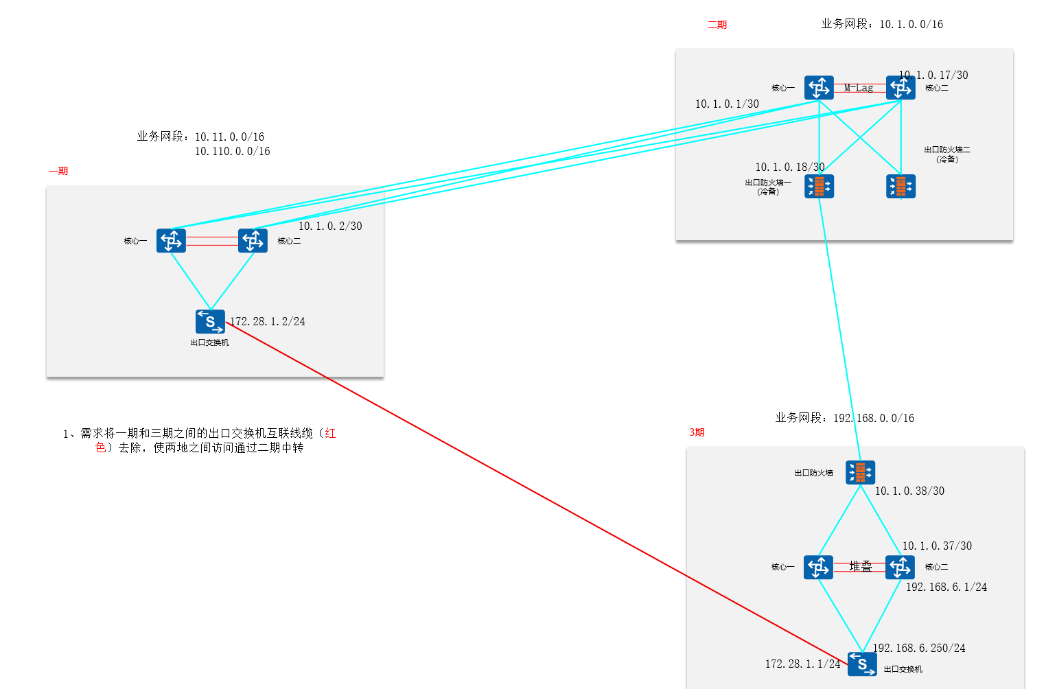

如图所示,想要满足将一期和三期之间的线缆去除,使两地之间业务访问通过二期中转 ,需要做哪些操作
粉丝:9人 关注:6人
修改静态路由配置,一期和三期去往对方的路由都指向二期互联地址,同时二期也有去往一期和三期网段的路由即可。
如果之前跑的是动态,那其实是无感的
如果是静态,就需要手动调整路由了
就是路由打通就可以
