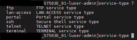

S7503E-S版本6616p05配置web登录service-type里面没有http选项
2026-01-18提问
  • 0收藏,2060浏览
骄阳 零段

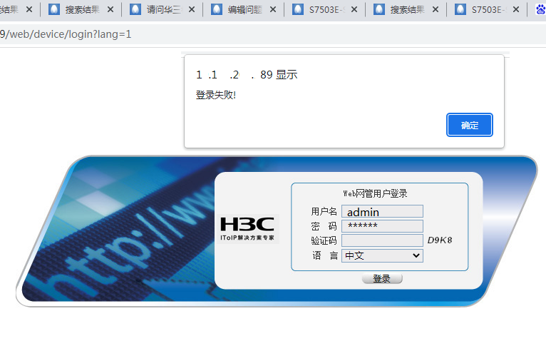

S7503E-S配置web登录账号的时候账号service-type里面没有https 和http选项 v5.2 版本6616p05
能打开网页登录提示登录失败。怎么解决?

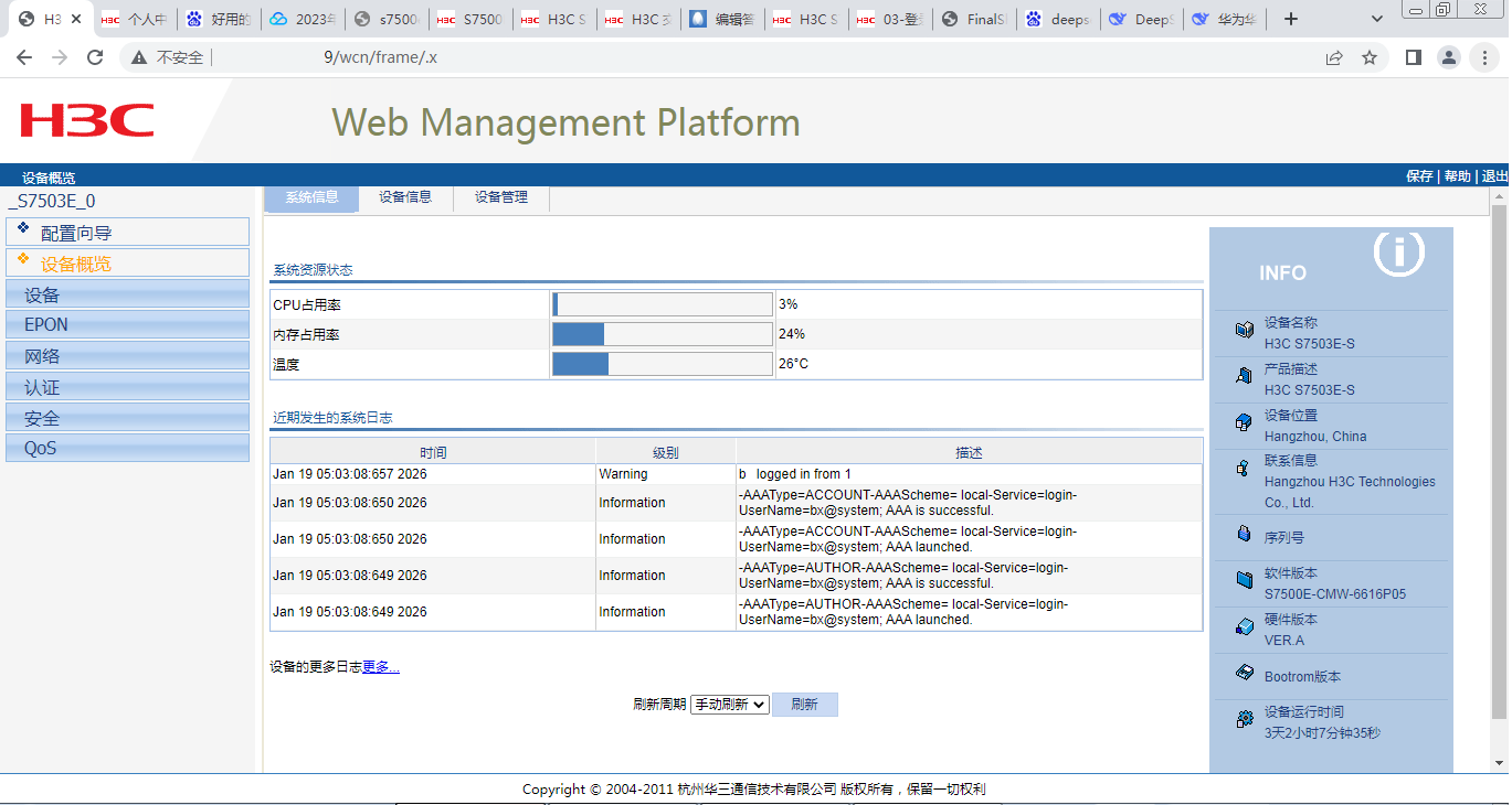

最后还是deepseek解决了。方案:使用 service-type telnet + 特殊配置
对于这个老版本,Web登录需要特殊配置方法:
# 1. 必须启用Web服务
[S7503E] ip http enable
# 2. 创建本地用户,服务类型用 telnet(因为没web选项)
[S7503E] local-user admin
[S7503E-luser-admin] password cipher H3C@123456
[S7503E-luser-admin] service-type telnet  # 关键:先配置telnet
# 3. 设置权限为最高级别
[S7503E-luser-admin] authorization-attribute level 3
# 4. 退出用户视图
[S7503E-luser-admin] quit
# 5. 配置用户界面采用AAA认证
[S7503E] user-interface vty 0 4
[S7503E-ui-vty0-4] authentication-mode scheme
[S7503E-ui-vty0-4] user privilege level 3
[S7503E-ui-vty0-4] protocol inbound all
[S7503E-ui-vty0-4] quit
# 6. 保存配置
[S7503E] save
