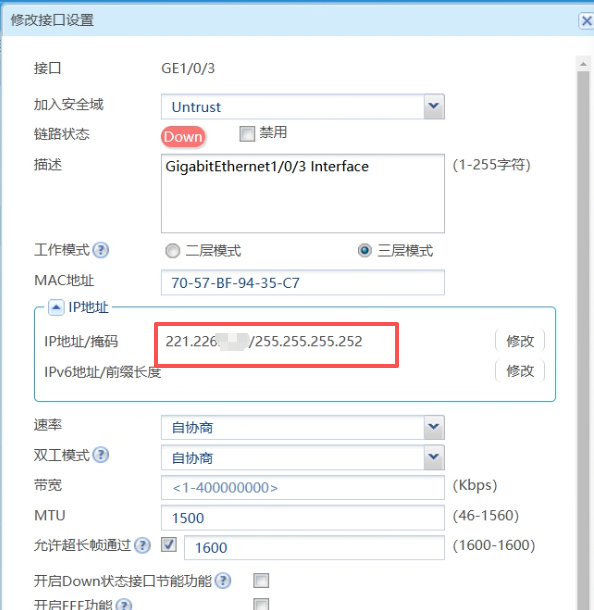

F100防火墙由原来的电信改到移动,用的是固定ip上网,更改后不能上网是什么原因
  • 0收藏,1359浏览

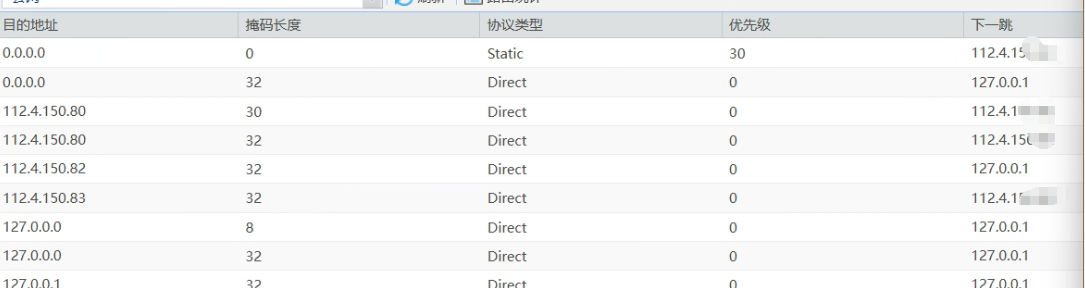

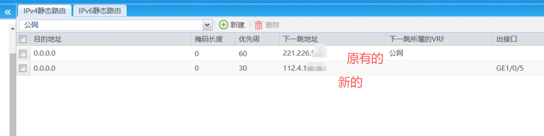

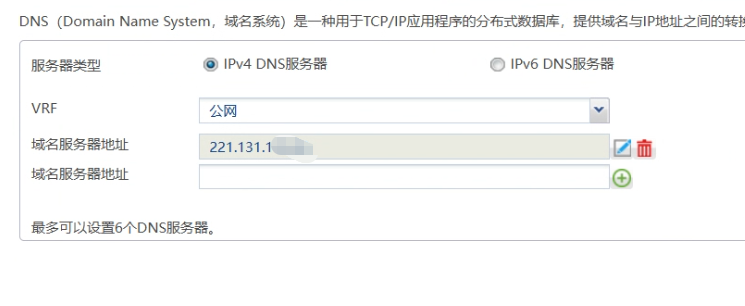

请问各位大佬,F100防火墙,在3口原来是电信的宽带,把固定的IP换为移动的固定IP,另外添加了新的静态路由,DNS都添加了,其他任何配置没有动的情况下,不能ping外网网关,不能上网是漏了哪里没设置吗?查看路由发现是有新添加的静态路由的,其他配置都没改
更改接口IP,默认路由吓一跳,就没了,你测试下电脑接干嘛  配这个IP测试下能否上网先

默认的下一跳改了移动的

把默认路由照到上面的配,“下一跳所属VRF"配上,不选出接口
