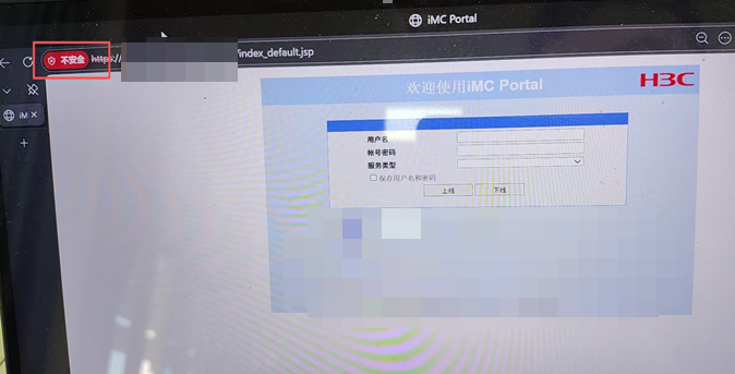

imcportal认证页面提示不安全,已经申请证书,需要在哪里导入
粉丝:23人 关注:0人
警告原因
这个警告出现,主要是因为该认证页面使用的是不安全的 HTTP协议,而非加密的 HTTPS协议。​ 具体分析如下:
  1. 协议问题:您图片中地址栏显示的是 http://​ 开头。HTTP 协议在传输数据(如您输入的用户名和密码)时是明文的,没有加密。这意味着数据在从您的电脑发送到认证服务器的过程中,可能被同一网络下的其他设备截获和查看。
  2. 缺乏身份验证:与 HTTPS 不同,HTTP 无法向您证明您正在访问的确实是真正的、官方的 H3C iMC Portal 服务器,而不是一个恶意仿冒的钓鱼页面。
对您的影响与建议
这是一个需要警惕但通常可预期的情况:
  • 常见场景:在企业、校园、酒店等提供的公共或内部网络中,这种基于 HTTP 的 Portal 认证页面非常普遍。其主要目的是为了方便快捷地完成网络接入认证,在相对可控的内部网络环境中,管理员有时会出于简便或历史原因仍使用 HTTP。
  • 主要风险:如果您在机场、咖啡馆等完全公开的陌生 Wi-Fi​ 下遇到此页面,风险较高。恶意攻击者可能搭建同名的钓鱼热点,诱使您提交账号密码。
  • 应对建议:
    1. 确认网络环境:请确保您连接的是您信任的网络(如自己公司、学校或酒店的官方网络)。
    2. 谨慎输入密码:尽量避免在此类页面上输入您最重要的密码(如邮箱密码、银行卡密码等)。如果这是公司或学校网络,使用为此单独设置的、强度较高的密码。
    3. 完成认证后:成功认证上网后,浏览器地址栏通常会跳转到其他页面,之后的网页浏览(如访问 https://开头的网站)仍然是加密和安全的。
    4. 向管理员反馈:如果您是网络的管理员或IT人员,强烈建议将 Portal 服务升级为 HTTPS 协议,以消除此安全警告并保护用户凭证。这是当前网络安全的最佳实践。
总结
简单来说,这个“不安全”提示是浏览器在尽职地提醒您:“当前连接没有加密,您在此页面上输入的任何信息都有可能被他人看到。”
在可信的内部或专用网络环境下,您可以进行认证操作,但应知晓风险。在绝对公开的陌生网络下,请保持高度警惕。
希望这个解释能帮助您理解并正确应对这个情况。
