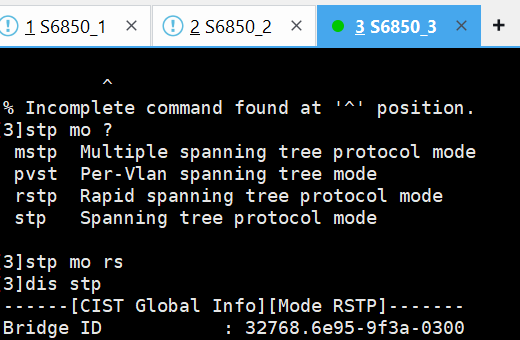

模拟器stp模式是不是不能切换到rstp

可以切换到rstp。
但是看你的评论,你应该是要不通的vlan走不同的链路,这样你就要配置多实例,而不是改rstp然后只配置实例0

用mstp 阻塞不同的接口是可以实现的。但是我有点不太明白,我将设备stp模式改成rstp之后,两条链路放行不同的vlan为什么还是被阻塞了其中一个接口

那为啥切换了。两台设备之间两根线连接。每根线放不同的vlan 还是会被阻塞其中一个接口咧?dis stp brief 看也是 mst id 0

和RSTP没关系,建议搞清楚原始需求和协议特性吧

可以的,命令修改就行
