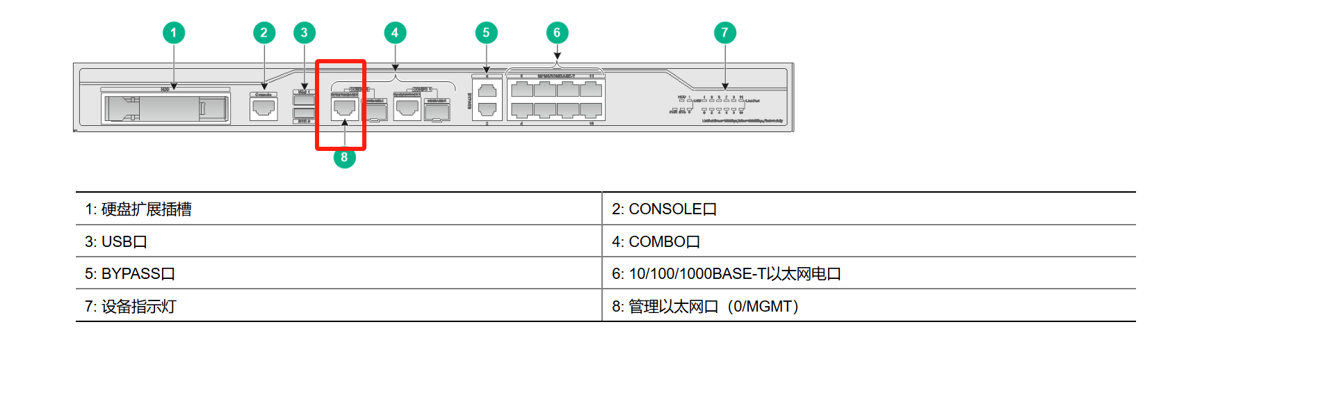

华三F1000-ak125知道管理地址 ,接哪个口可以进web页面配置
粉丝:45人 关注:1人
一般都是0口或者1口
H3C F100系列:GE0/0网口的默认管理IP通常为192.168.0.1,适用于基础型号的初始配置。
NS-SecPath F1000-AK1010:该型号涉及多网口管理配置,例如G0/1口可能默认使用192.168.0.1,G2口可能为192.168.1.1,需根据具体网口功能区分。

那要知道这个管理地址是配置在哪个接口上的,默认是0口;
有配置的防火墙需要确认这个管理IP配置在哪个接口,也可能是vlan虚拟接口
具体要用串口线进cli核对一下

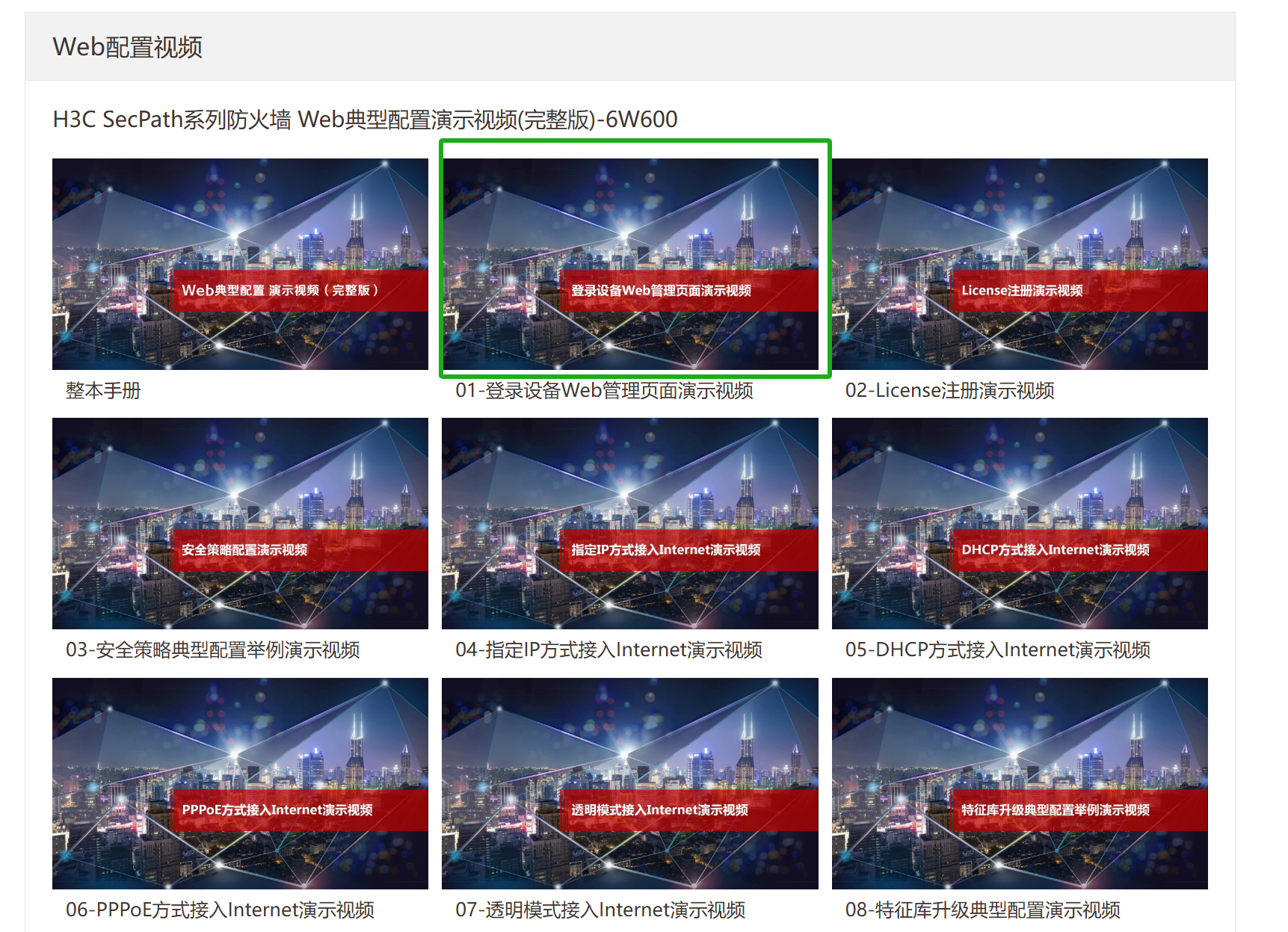

这个
如果不会登录这里还有操作视频
H3C SecPath F1000-AK系列 防火墙-新华三集团-H3C
参考
https://www.h3c.com/cn/pub/Document_Center/2025/01/WebHelp_SecPath_FHQCP_WebPZZD_V7/default_auto.htm?CHID=1205865
