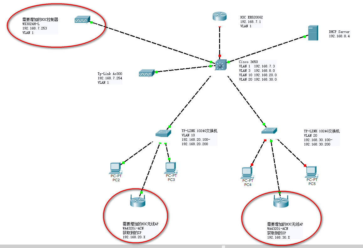

有没有配置过WX3024H-L的?
我现在只进行到了导入许可证这一步了。
如果有的话请帮忙把配置文件发一下,谢谢。
网络配置信息如下:
H3C ER5200G2路由器 IP 192.168.7.1
Cisco 3650
VLAN 1 192.168.7.3
VLAN 3 192.168.8.0
 VLAN 10 192.168.10.0
VLAN 20 192.168.20.0
DHCP Server 192.168.8.4
目的是把WX3024H-L挂到Cisco 3650的VLAN 1里面
然后把无线AP WA4320i-ACN挂到其他VLAN里面
现在主要就是无线AP模板那里搞不清楚,网页上面生成了SSID并绑定的AP上面后没有信号出来。(用手机和电脑搜索不到对应的SSID)
现在的网络里面有一个TP-LINK的AC300无线控制器,接到了CISCO的VLAN 1里面的Trunk口 IP地址为192.168.7.254,TP-LINK的无线AP挂到其他VLAN里面。正常使用中。
请教如何把WX3024H-L像TP-LINK这样配置?
请具体一点,谢谢。

WEB界面按照AP和控制器都在同一网段下配置,然后搜索不到AP,手动添加AP后,没有信号发射出来,已经启用POE了。
我仅仅需要MAC地址认证或者密码认证即可,不需要其他认证方式。
