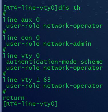

请问华三路由器V7平台上配置V只允许满足特定ACL的VTY用户登陆的命令是什么,在V5平台直接在line-vty视图下敲ACL就可以配置满足特定网段的
用户登录,但是在V7下无法直接使用ACL命令,那么V7环境下使用ACL的命令是什么呢
V7是跟应用来控制的,比如telnet的话,就是telnet server acl xxxx,ssh就是,ssh service acl xxxx来限制
全局下配置,acl advance 3000,然后到acl 3000下,配置rule规则

那具体是在哪里配置ACL呢
abc123 发表时间:2018-10-23
