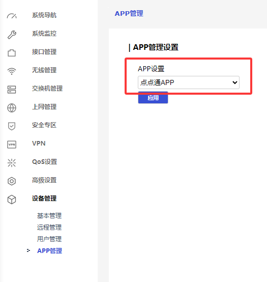

zhiliao_HKY3qG 知了小白
学习了,感谢回答。无意中将这里魔术家app改为点点通app,就可以打开远程运维了。   依旧非常感谢回答帮助!
