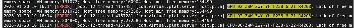

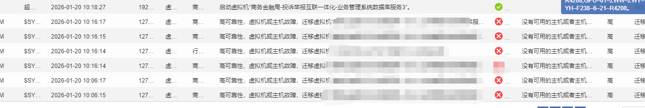

CVK内存故障,导致上面的虚拟机自动故障HA迁移,迁移失败,提示“没有可用的主机或主机状态异常。CPU和内存不足的主机......”但是我手动迁移到它提示CPU和内存的主机的时候 是迁移成功的。同时现网CVK配置了内存预留,通过看日志可以看到,可用-虚拟机<预留。虚机内存131072, 预留154499,当时可用:272586,272586 - 131072 = 141514 < 154499所以不可以迁移,那么我后续手动迁移两台128G的内存为什么可以迁移过去

核心原因分析
1. 自动HA迁移的严格检查逻辑
自动HA迁移时,CAS系统会进行最保守的资源检查:
  • 计算可用内存:主机可用内存 - 虚拟机内存需求
  • 对比内存预留:要求计算结果 ≥ 虚拟机内存预留值
您的案例计算:
主机可用内存:272586 MB 虚拟机内存需求:131072 MB 计算结果:272586 - 131072 = 141514 MB 虚拟机内存预留:154499 MB 检查结果:141514 < 154499 ❌ 失败
