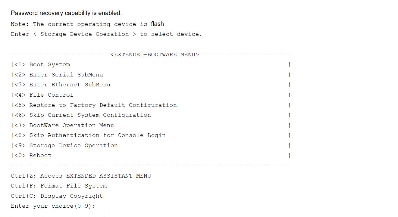

系统启动后,如果未及时选择进入基本段,则会直接运行BootWare扩展段程序。当显示信息出现“Press Ctrl+B to access EXTENDED-BOOTWARE MENU...”时,键入<Ctrl+B>,系统会首先给出密码恢复功能是否开启的提示信息:
Password recovery capability is enabled.
Password recovery capability is disabled.
¡     密码恢复功能处于开启状态时,可以选择跳过Console口认证选项,或者跳过当前配置选项。具体操作过程请分别参见步骤(3)、(4)。
¡     密码恢复功能处于关闭状态时,可以选择恢复出厂配置选项。具体操作过程请执行步骤(5)。
(3)     通过BootWare扩展段菜单跳过Console口认证,登录后修改Console口密码。
直接回车,进入BootWare扩展段主菜单(不同产品跳过Console口认证的菜单选项不同,请以实际情况为准,如下以S7500E系列交换机为例)
==========================<EXTENDED-BOOTWARE MENU>==========================
|<1> Boot System                                                           |
|<2> Enter Serial SubMenu                                                  |
|<3> Enter Ethernet SubMenu                                                |
|<4> File Control                                                          |
|<5> Restore to Factory Default Configuration                              |
|<6> Skip Current System Configuration                                     |
|<7> BootWare Operation Menu                                               |
|<8> Skip Authentication for Console Login                                 |
|<9> Storage Device Operation                                              |
|<0> Reboot                                                                |
Enter your choice(0-9):
请按照系统提示,键入<8>,回车并重启设备后,系统将跳过设备上Console口认证密码。
Enter your choice(0-9): 8
Clear Image Password Success!
系统启动后,不需要管理员输入Console口密码,会正常完成所有配置的加载。

如果你console密码也不知道,进不去,那就先跳过console密码   然后再配置
重启设备 当出现“press Ctrl+B”的时候快速按住“Ctrl+B” 进入botroom菜单,然后先按8  再按   0   然后就会重启,进入系统之后再配置web密码

2、如果所有密码都忘记了,可通过重启,按下“ctrl+b”进入bootrom,选择跳过console密码选项进入设备后修改。
3、如果没有跳过console密码的选项,则选择跳过当前配置启动,将startup.cfg这个文件导出,用TXT方式打开后,将密码部分删除,保存,导入设备重启后再登陆看看。
