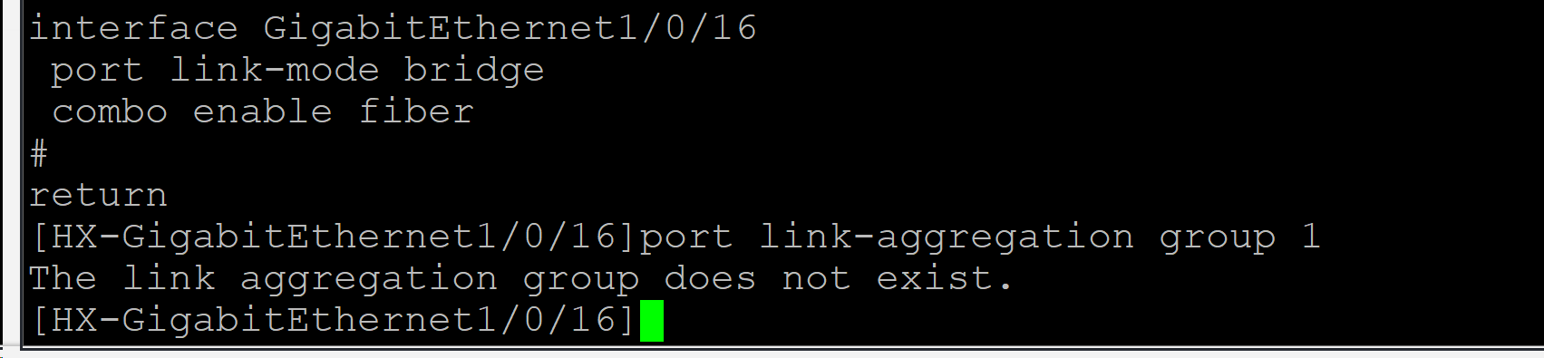

创建三层聚合口1
interface Route-Aggregation 1
interface GigabitEthernet 1/0/16
 port link-mode route      因为交换机接口一般都是二层口,需要先改成三层口,要不然加不进三层聚合组
port link-aggregation group 1
二层口如果不变成三层口,加聚合组,会出现的情况 如下图
