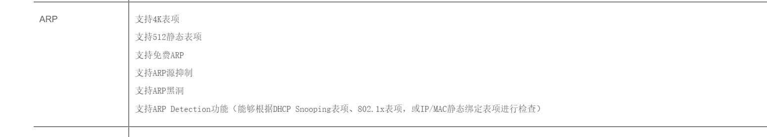

这是最准确的方法。你需要查询该型号交换机的官方产品手册或技术彩页。查找以下关键词:
MAC地址表容量
ARP表容量
三层主机路由表容量​ 或 IP主机条目数
TCAM规格
例如,对于H3C S6520系列,其规格书中会明确写明“最大IPv4主机路由数”为8K。这意味着所有需要硬件转发的ARP条目(静态+动态)总和不能超过这个数。

有数量限制,是的
有限制,低端产品可以在版本软件说明书查到,高端产品需要要拨打400询问
您好, 静态 ARP 绑定没有单独的软件上限,但受设备 ARP 表总规格(硬件 / 芯片转发容量)约束,所有 ARP 条目(静态 + 动态)之和不能超过该上限,例如 H3C 中高端机型常见总 ARP 规格为 16K、32K 等,低端机型可能更低
都是有的,因为静态会占用表项
