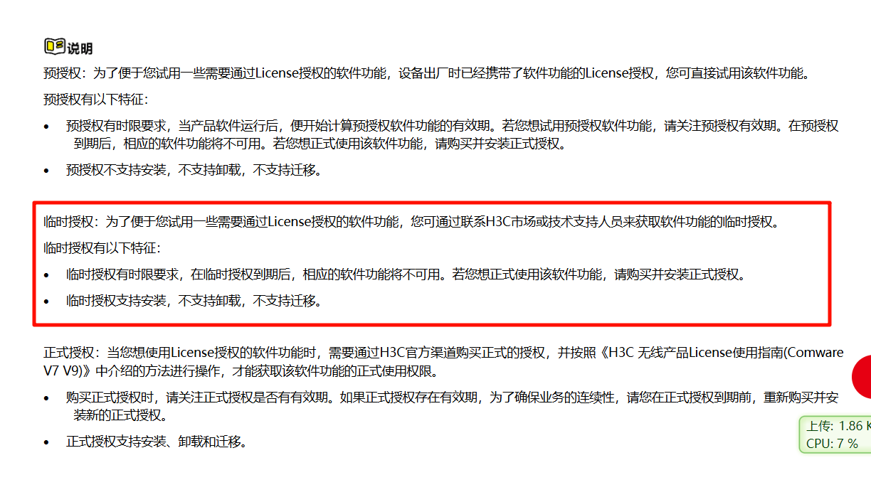

如题所说,现在临时授权和永久授权的区别只有时间区别其他都一样,临时授权到期后会不会无缝切换,会不会造成网络中断

临时授权和永久授权的核心区别确实主要在有效期上。AC控制器在判断授权是否有效时,会检查当前设备上所有授权文件中,是否存在一个“有效期包含当前时间”的有效授权。
无缝切换的关键在于:在临时授权到期前,成功将永久授权文件导入并激活到AC设备上。
此时,AC会同时持有两个授权文件:
  1. Trial_License.dat(即将到期)
  2. Permanent_License.dat(长期有效)
AC的授权系统会自动选择并使用有效期最长的那个授权。当临时授权的时间戳过期后,系统会无缝地切换到永久授权的时间戳上,这个切换过程是控制层面的瞬时逻辑判断,不会重启设备、不会中断AP的连接、不会影响已经建立的用户数据转发。
正确操作流程(确保无缝切换)
为了避免任何风险,请务必遵循以下流程:
  1. 提前准备:在临时授权到期日至少前一周,就向供应商或华三申请购买并获取正式的永久授权文件(.dat文件或授权码)。
  2. 提前导入:在临时授权仍然有效期间,登录AC的Web管理界面或通过命令行,将永久授权文件上传并激活。
    • Web界面路径:系统-> 授权管理-> 许可证-> 安装许可证。
    • 命令行示例:
      # 将许可证文件上传至设备存储,例如flash: # 然后激活 license activation-file install flash:/Permanent_License.dat
  3. 验证激活:安装后,在授权管理页面或使用 display license命令查看。您应该会看到两个授权,并且“当前许可证状态”显示为“有效”,许可证类型和到期时间应更新为永久授权的信息。
  4. 系统时间检查:确保AC的系统时间准确无误(建议配置NTP时间同步)。如果设备时间错误(比如比实际时间慢),即使您导入了永久授权,系统也可能误判临时授权已过期,导致授权失效。

我现在其他都没问题,只是系统时间比现实时间慢八个小时左右,我这边没有NTP,是否会影响时间,因为它一直就是慢的,没人动过
zhiliao_Xi3Iz0 发表时间:2026-01-23 更多>>
4 个回答
有永久的话会的
没影响
zhiliao_sEUyB 发表时间:2026-01-23 更多>>
系统时间与现实不一致,会不会有影响呢
没影响
粉丝:45人 关注:1人
临时授权与永久授权的主要区别在于有效期,功能上通常一致。但临时授权到期后不会自动无缝切换为永久授权,若未及时处理,会导致前台无法登录,可能造成业务中断。需在临时授权到期前完成正式授权的激活流程,以确保服务连续性,避免影响网络运行。
会的,只要你提前导入正式授权即可
