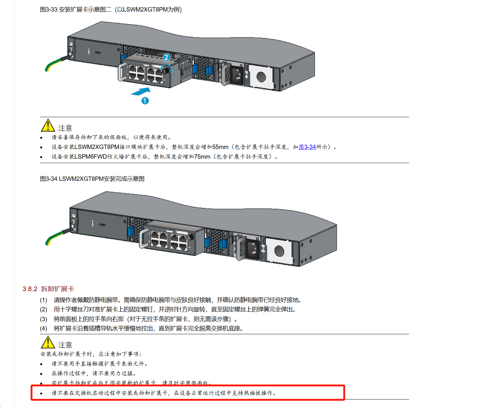

S5560-38C-HI-XG后面接了一个8端口的光板卡,用什么命令可以查到板卡的具体型号
zhiliao_u47ia8 知了小白
现在后面这块板卡异常,想查一下这个卡的型号,dis dev man又看不到信息
接口状态识别不到

dis dev 识别不出来,业务也出问题了,直接抽出来看一下就行了
什么都不会的网络工程师 发表时间:2026-01-23
S5560-38C-HI-XG这个型号能不能支持热拔插
zhiliao_u47ia8 发表时间:2026-01-23
支持
dis dev
dis dev man
或者根据序列号
去es.h3c.com查询
dis device
