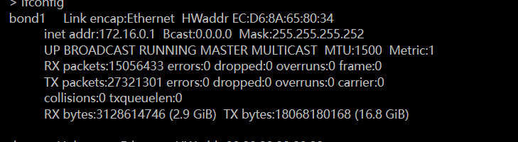

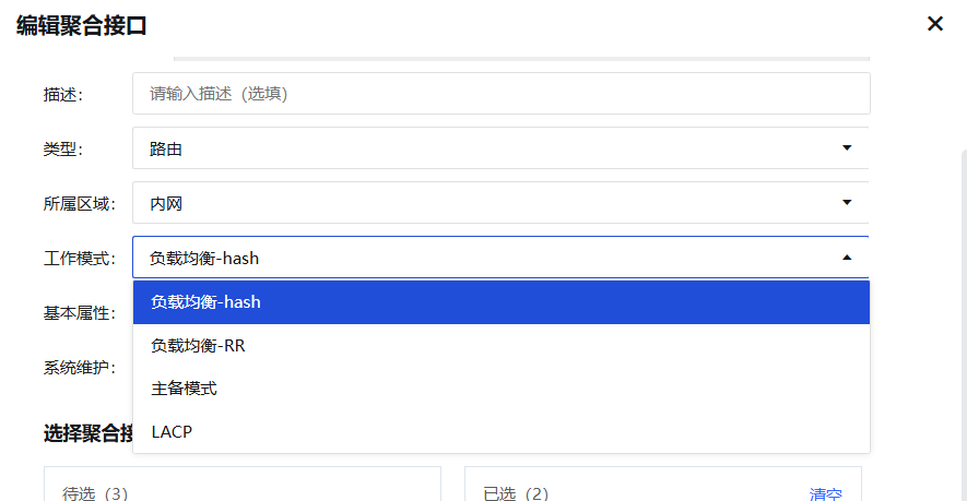

两台7506组m-lag上行LAG静态与深信服的AF对接,SW一侧是二层聚合口over三层vlan,AF一侧是直接三层聚合口起IP,dis m-lag su看两侧都是up,转发也正常,两侧都有流量,但是测试当SW一侧上行口shutdown后,通信中断,AF侧试过rr轮询模式,断开一侧后,有通讯但是丢包严重。另外请问下,AF这边,负载均衡不应该是bond4么?为啥深信服这边是bond1?是不是要把AF侧改成二层口??
动态聚合
mlag 都是动态聚合用的多 两边保持一致就行
是否两侧要同步为二层聚合口?
