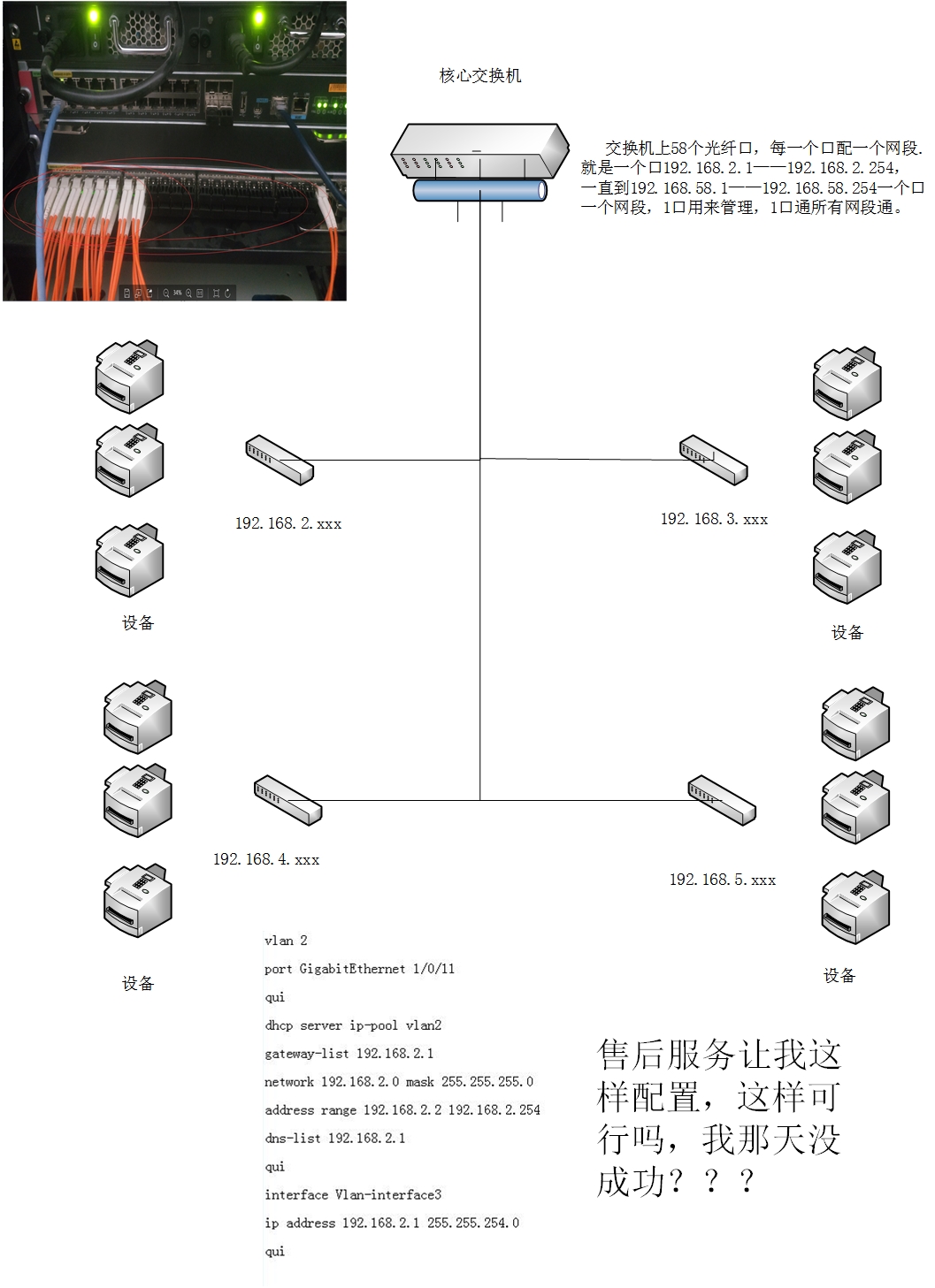

交换机配置问题,这样可以吗,为什么我不通

不太对啊,两种方法:
1,划分好vlan,将端口加入vlan中,然后设置3层级接口地址,例如:
vlan 2
port g1/0/2
int vlan 2
ip add 192.168.2.1 255.255.255.0
以此类推,一直到48口,都是这种方式配置,如果用dhcp,再配置dhcp
这样 ,vlan 间通信肯定是没问题的,大多数时候都是这样子做的,一种常用的做法。
2,当端口处在路由模式时,直接在接口上配置ip地址
int g1/0/2
然后再端口下接接入交换机,以此类推,一直到48口,这种方式也行
两种方式,任选其一

大佬我是配置光口,光口怎么写
zhiliao_5WGpQ 发表时间:2018-10-24

Kylin 九段
粉丝:21人 关注:8人
核心设备做dhcp server?好像不太对呢,参考这个连接里的DHCP server的案例配一下试试,http://www.h3c.com/cn/d_201808/1105878_30005_0.htm
