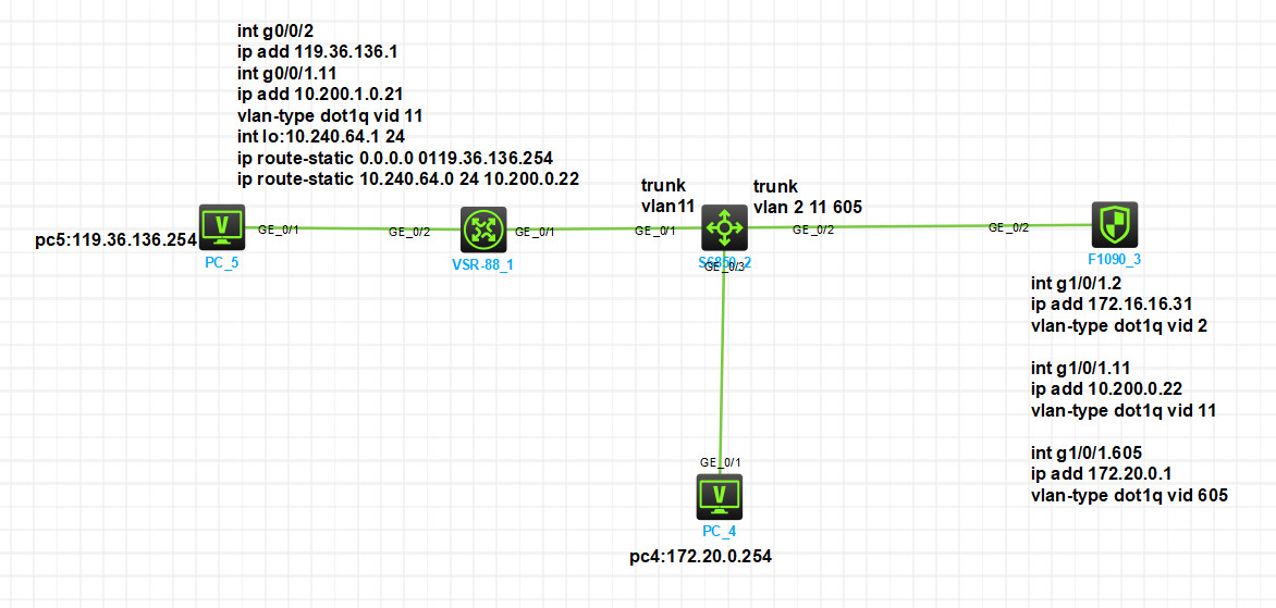

  防火墙和路由器(模仿BARS)都用旁挂的方式。
路由器主要配置如图
交换机主要配置如图
防火墙具体配置如下:

现在的情况是各个接口之间可以ping通,172.20.0.0之间可以ping通,但NAT不成功,无法ping 通119.36.136.254,请大神帮忙看看是什么原因造成的?

我是想把172.20.0.0/24转换成10.240.64.0/24后访问 119.36.136.254

???????那不是应该在路由器侧nat吗,怎么要在防火墙侧转换呢。拓扑是什么重新画一份清晰的。端口不要标错了。

问题已经交互了,无法修改了。路由器模拟的是BRAS,所有能上网的地址在BRAS上,即10.240.64.0/24,因为下面终端超过了255,所以需要在防火墙上NAT

真实环境是BRAS将能上网的地址指向防火墙,防火墙做NAT启网关带下面的终端上网

可你在图上的外网是在bras的左边,不是右边。没搞懂

左边的PC模拟的是互联网,旁边的路由器的是模拟BRAS,lo接口模拟BRAS上能上网的地址,通过g0/0/1.11的子接口连接交换机和防火墙的1/0/2.11三层互联,拓扑上端口号标错了。互联后BRAS将10.240.64.0/24指向防火墙做NAT,防火墙做NAT后,在子接口1/0/2.605上启网关封装成VID605透传给交交换机,交换机1/0/3口ACCESS口605接PC4 172.20.0.254ping不通模拟互联网的PC5

我是想把172.20.0.0/24转换成10.240.64.0/24访问119.36.136.254,现在是转换失败,172.20.0.254ping 不通119.36.136.254
