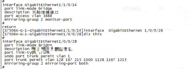

如下面图片所示,1/1/0/14镜像了1/0/0/28的both流量,为什么1/1/0/14只有output的流量,没有input的呢,是哪里配置有问题?

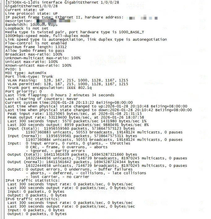

有流量,1/0/0/28有input的流量呀,虽然不多1%

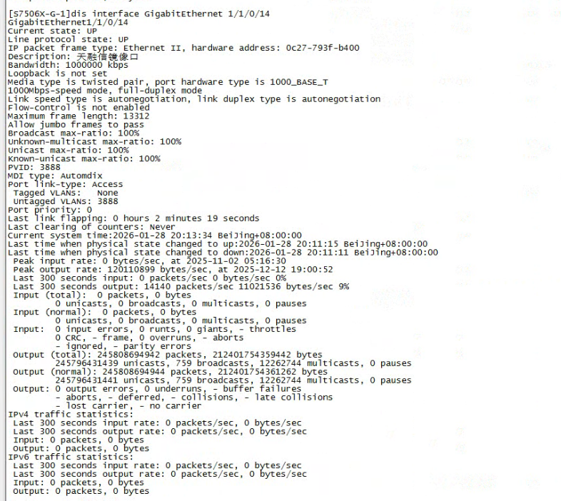

正常啊,你这不是接收流量的接口
zhiliao_sEUyB 发表时间:2026-01-28
回复zhiliao_sEUyB:
意思是1/1/0/14只有output流量是正常的?
D版爱情 发表时间:2026-01-28
回复D版爱情:
是
