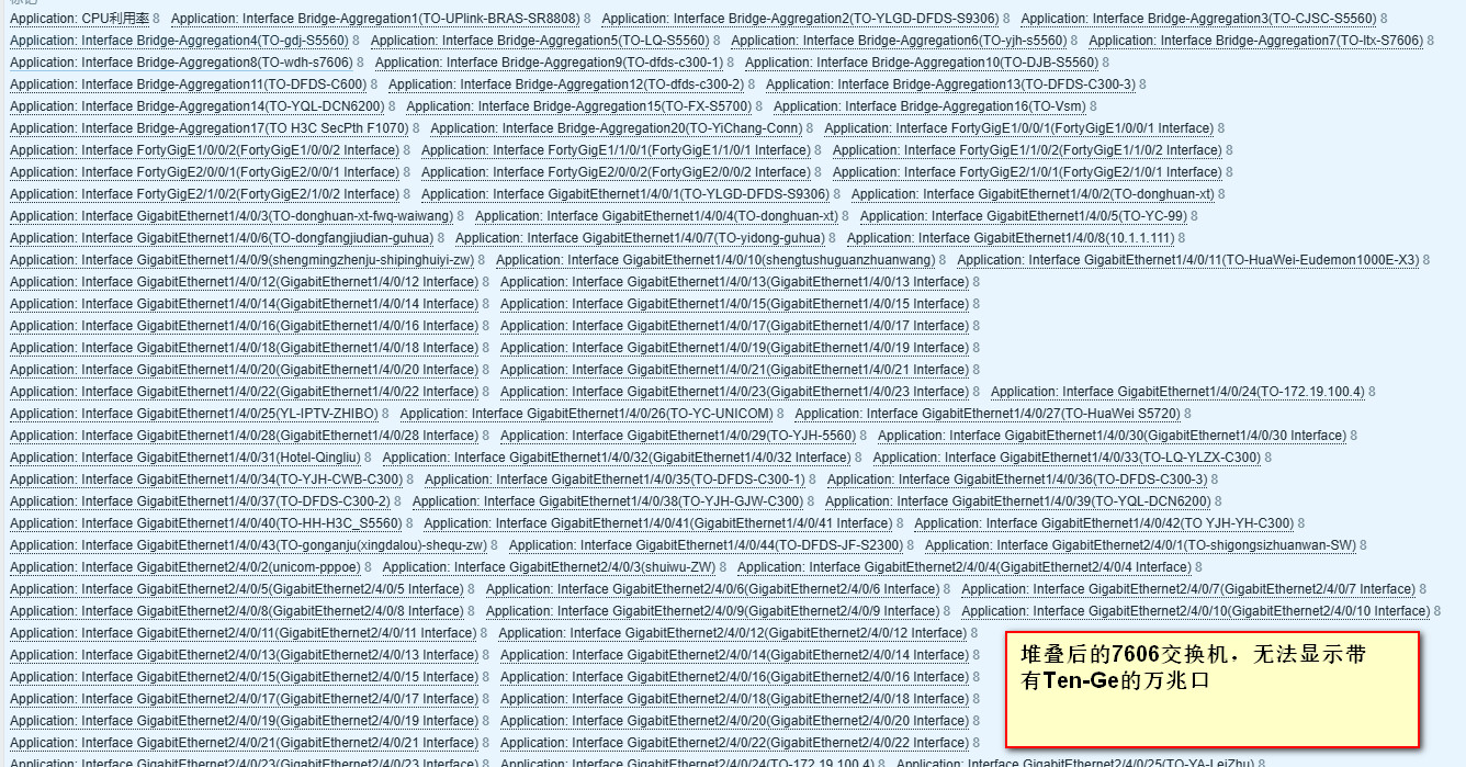

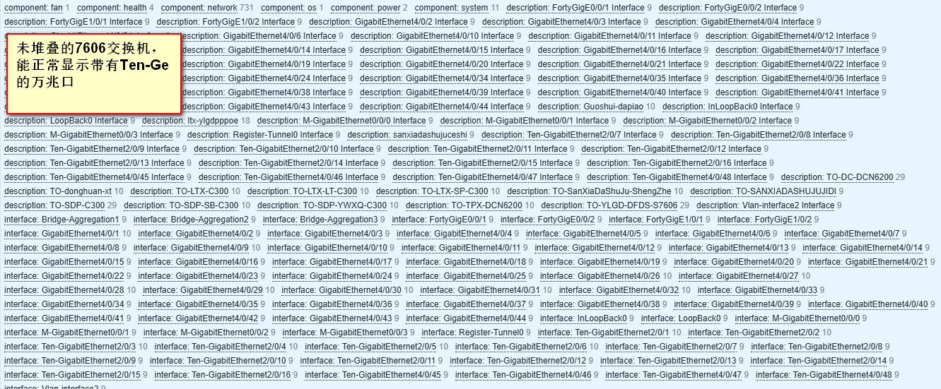

  我有两台H3C_S7606做的堆叠,还有另外两台H3C_S7606没有做堆叠,以前用CactiEZ监控流量以前正常,交换机各个端口名称和数据都能正常采集,昨天部署zabbix7.0准备监控链路状态及端口包的错误数,先后用zabbix自带的HP Comware HH3C by SNMP和Huawei VRP by SNMP模板,堆叠的7606交换机的监控项里面总是不能显示Ten-Ge万兆口,没有对接的7606交换机和5560交换机就能正常显示,后来又在CSDN下载了华三网络设备交换机通用模板,情况也是一样的。请问这种情况该怎么解决?

谢谢,但我堆叠后的前兆口是能正常显示的,并且在图形中,万兆口是正正常显示的。
