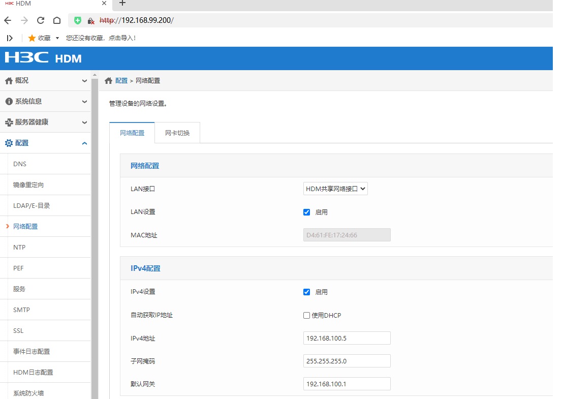

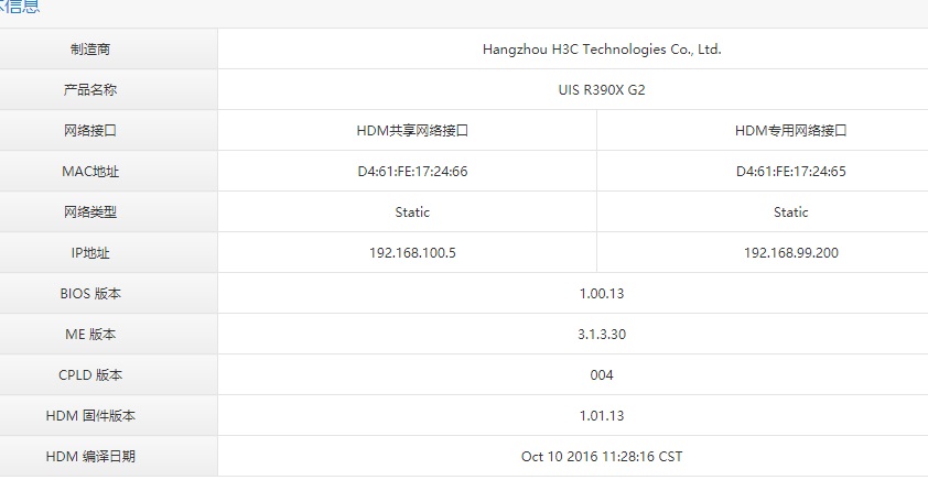

求助,求助,R390X G2服务器专用接口和共享接口均能访问HDM,要怎么配置才能分开?因为共享口需要挂载其他WEB业务,现在两个接口都能打开HDM,导致我实际WEB业务不能访问了。
我在社区没查到相关信息,有个类似的说,BIOS里面有个选项可以分开,但是我进去看了,也没找到相关选项,请问要如何配置才能分开,互相不影响?
如图所示,我的共享口挂载的是其他WEB业务,HDM专口连网线都没接,两个网段互相也不能ping通的,但是我访问共享口时,打开的却是HDM页面

HDM共享接口:192.168.100.5(D4:61:FE:17:24:66)
HDM专用接口:192.168.99.200(D4:61:FE:17:24:65)

第2步:检查HDM固件版本
您的HDM固件版本是 1.01.13 (Oct 10 2016),这个版本比较老,可能存在以下限制:

我在社区查找相关答案时,有回答说要禁用共享接口HDM服务,但是我就真没找到相关的选项

我的页面里完全没有相关的选项,好吧,可能是固件的问题,我去更新下固件
