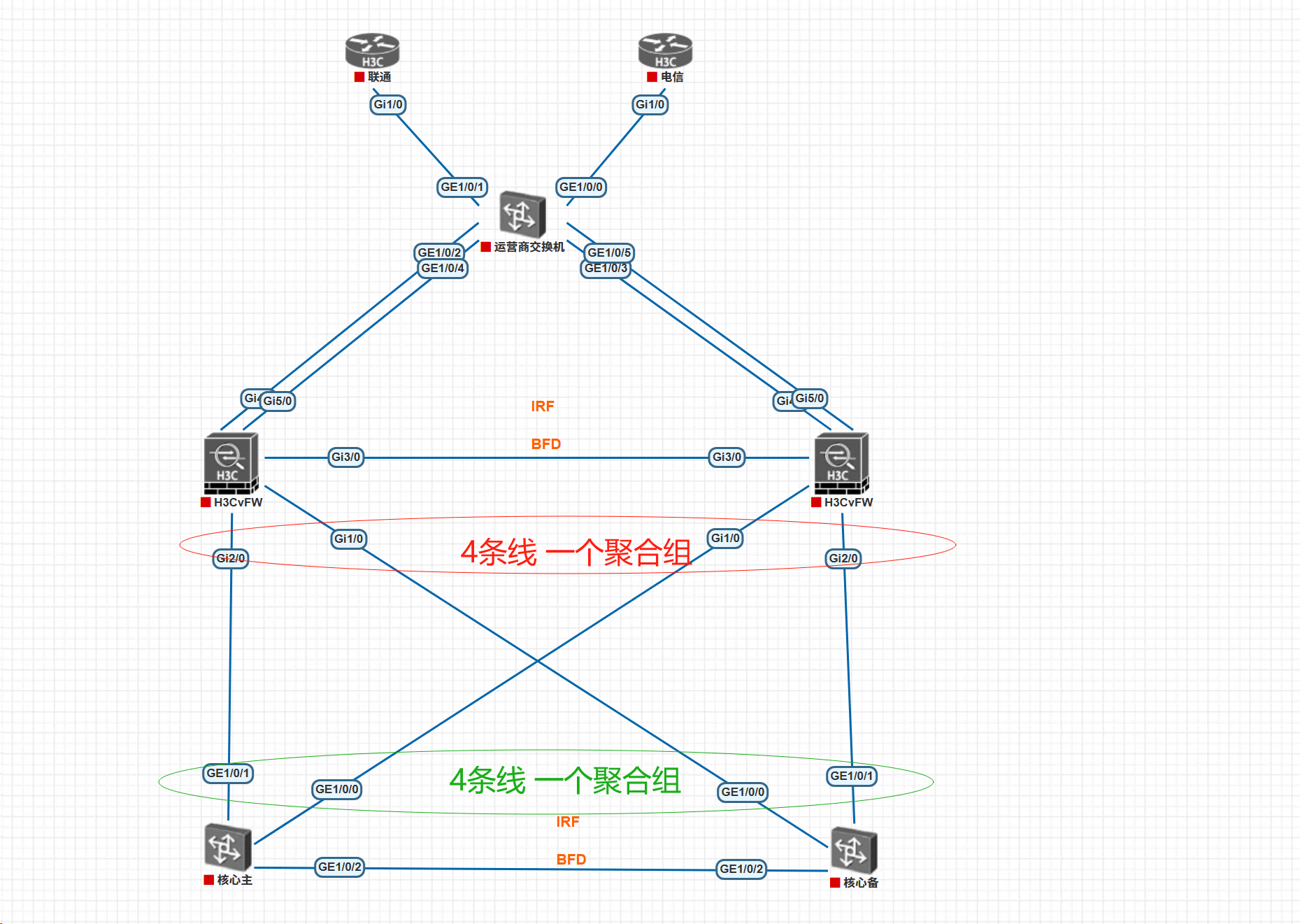

交换机防火墙做完堆叠聚合后对接问题
2026-01-29提问
  • 0收藏,1847浏览
Ma_ 七段
粉丝:0人 关注:2人
交换机主备-----防火墙主备,交叉互联,中间用静态聚合,部署后业务不通,拆成单墙后业务恢复

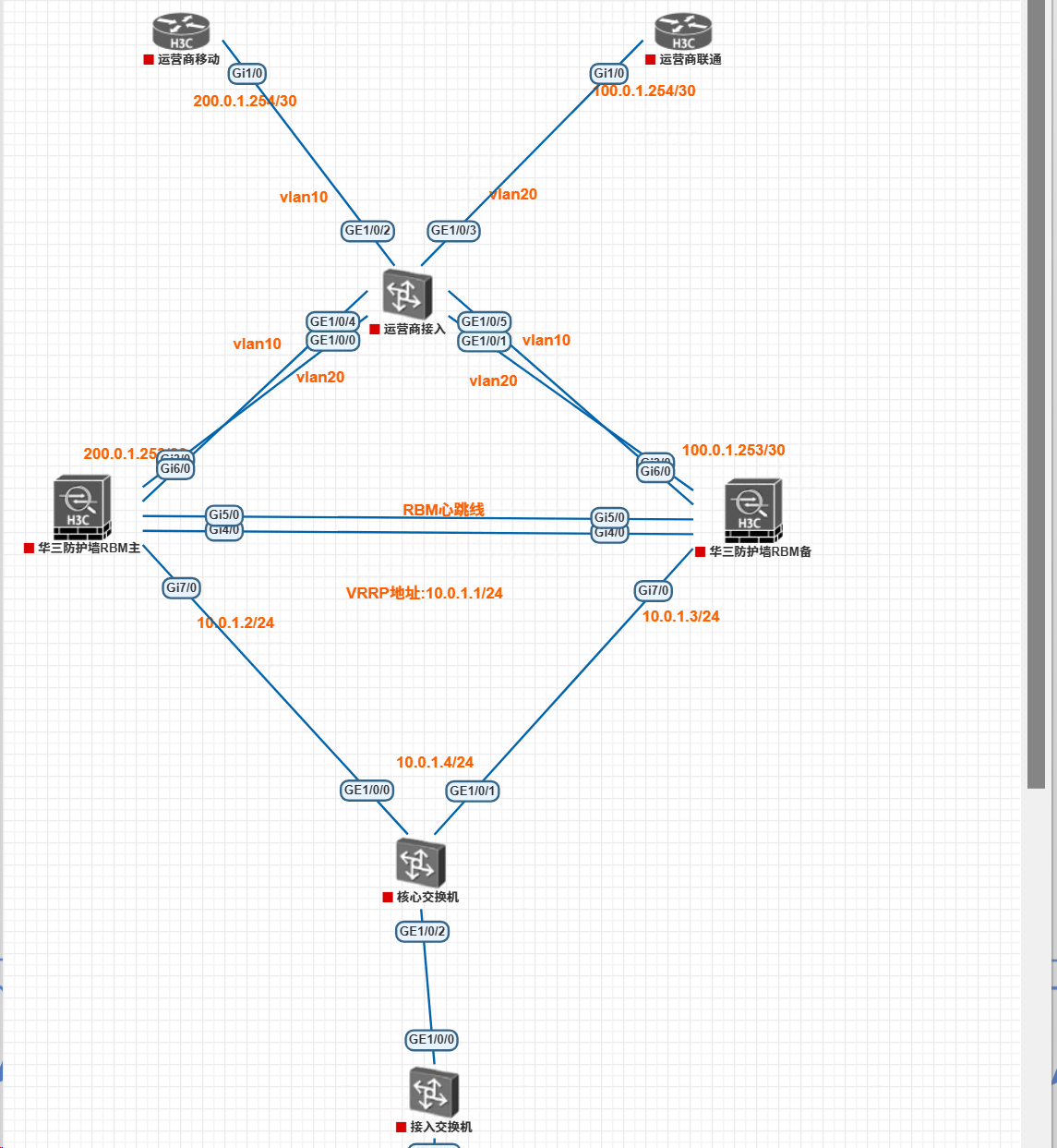

Xcheng 九段
粉丝:141人 关注:3人
组网规划问题
请合理规划网络并配置
另外FW场景没特殊需求,请采用RBM组网
具体聚合怎么接的,
回复zhiliao_sEUyB:
交换机正常的,聚合状态也都正常,墙上看也是主是主,备是备 ,交换机抓包的时候看到的对端mac是墙的接口mac,不是虚拟的mac
Ma_ 发表时间:2026-01-29 更多>>
交换机a各一根线接主备墙,交换机b也是一样
Ma_ 发表时间:2026-01-29
回复Ma_:
画一下吧,还有聚合是怎么做的
zhiliao_sEUyB 发表时间:2026-01-29
回复zhiliao_sEUyB:
主墙xg0,xg1与主备交换机1/0/1,2/0/1一个聚合组,备墙xg2,xg3与主备交换机1/0/2,2/0/2一个聚合组
Ma_ 发表时间:2026-01-29
回复Ma_:
接的没问题,看下主备状态情况
回复zhiliao_sEUyB:
Ma_ 发表时间:2026-01-29
推荐你用RBM
你应该是防火墙堆叠   核心堆叠  然后一条链路聚合
对端的墙不能像交换机一样跨设备聚合,主墙有俩根线分别到主备交换机,备墙有俩根线分别到主备交换机,然后交换机是一共俩个聚合组,主墙一个到主备交换机的聚合,被墙有一个到主备交换机的聚合,没毛病
我的拓扑是第二个,然后俩个聚合
Ma_ 发表时间:2026-01-29
你为什么是两个聚合呢?你如果做了堆叠那肯定是一个聚合组,你没做堆叠,你才是两个聚合组,但那属于分别使用,互不关联,怪不得你不通,我觉得你组网都没搞清楚
什么都不会的网络工程师 发表时间:2026-01-29
Ma_ 发表时间:2026-01-29
