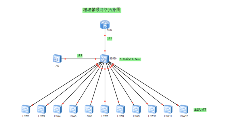

单位里的有线网突然不能上网,重启整个局域网的网络设备后,整个局域网都不能上了,连同AC和有线网都获取不了IP地址。现在状态是电脑直连光猫,能上网,排除外网问题;电脑接网关获取不了IP,接核心或者交换机设备获取不了IP,单位内的AP全部都是黄灯闪烁(正常应该是黄蓝灯闪烁)。网关上的显示是0上下行流量和0设备接入,网关、核心、AC、交换机的SYS灯都是亮的。

根本原因定位:从拓扑图看,ACG1000-AK220网关很可能就是DHCP服务器,现在DHCP服务异常导致全网瘫痪。

四、在核心交换机(S5560)上排查
通过Console登录5560核心交换机:
检查1:VLAN和接口配置
# 查看VLAN配置
display vlan all
# 查看连接ACG的端口配置
display interface GigabitEthernet 1/0/1
display interface GigabitEthernet 1/0/24
# 查看连接AC的端口配置
检查2:DHCP中继配置
如果DHCP服务器在ACG上,需要配置DHCP中继:

五、在AC上排查无线问题
检查1:AC基本状态
# 查看AC版本和状态
display version
display wlan ap all
# AP黄灯闪烁表示未注册
# 查看AP注册失败原因
display wlan ap name AP-1 verbose
检查2:AC与核心交换机连接
# 检查连接5560的端口
display interface brief
# 确认端口是否UP
# 检查VLAN配置
display vlan all
