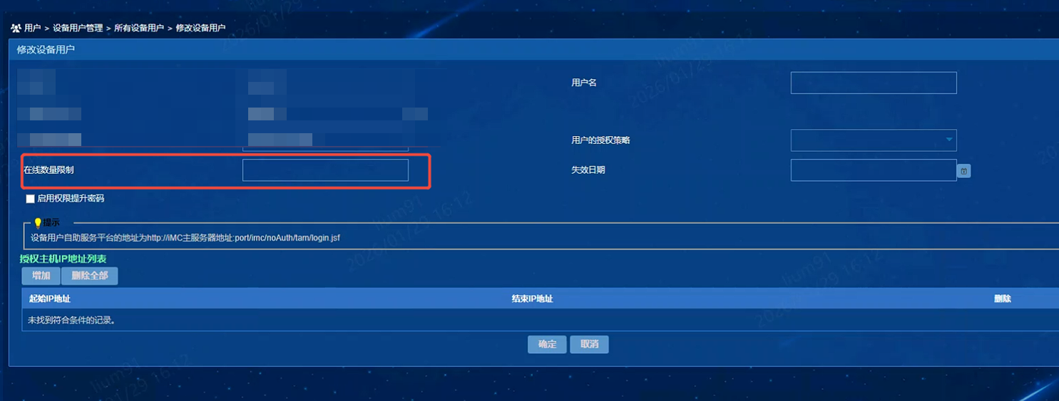

设备tacas用户有默认的在线数量限制吗
2026-01-29提问
  • 0收藏,1127浏览
用户修改页面下没加,系统默认有地方改吗
粉丝:23人 关注:0人
tacacs 用户默认情况下是没有在线数量限制的。
下面是详细的解释和建议:
核心结论
  • 默认行为:在您展示的 H3C iMC 管理界面中,如果“在线数量限制”字段为空(即图片所示状态),则表示不对此用户设置任何并发登录数量的限制。同一账号可以被多个终端或会话同时使用。
  • 原理:这个限制功能本身是一个可选的、额外的安全策略。当管理员不显式配置时,系统不会自动应用一个限制值。
详细说明
  1. 界面状态即配置:在 iMC 的“修改设备用户”界面中,任何留空的字段通常意味着“不使用此功能”或“无限制”。这与配置“最大会话数”或“连接数”等参数的逻辑一致。
  2. 设备与服务器的协同:在线数量限制是一个由认证服务器(这里是 iMC)下发给网络设备(如交换机、路由器)的授权属性。当 iMC 不发送此属性时,网络设备就不会对来自该用户的并发登录尝试进行数量检查。
  3. 为什么这是常见默认:在大多数默认安装场景中,为了方便管理和避免误锁,管理员账号通常不设置此限制。但对于普通用户或用于特定服务的账号,设置限制是一个很好的安全实践。
操作建议
虽然默认无限制,但出于安全考虑,建议您根据实际情况进行评估和配置:
  • 需要设置限制的场景:
    • 个人用户账号:防止账号共享或被冒用,导致多人同时在线,行为难以追溯。
    • 服务账号:某些自动化脚本或应用使用的账号,可能只需 1-2 个并发会话。
    • 高权限账号:如 admin,严格限制为 1-2 个并发,可有效防止多人同时操作或账号泄露后的滥用。
  • 如何设置:在您图片所示的 在线数量限制输入框中,直接填入您希望允许的最大并发登录数量即可(例如:1或 2)。
  • 生效范围:此限制对该用户全局生效。即无论该用户从哪台网络设备登录,只要通过此 iMC 服务器认证,都会累计并受此并发数限制。
总结:当前 tacacs用户因“在线数量限制”字段为空,处于无并发登录限制的状态。您可以根据安全管理需求,决定是否为其配置一个具体的限制值。配置后,当用户尝试建立超过此数目的新会话时,最早的会话可能会被强制下线或新登录会被拒绝。
有的,可以修改
  • 进入 接入策略管理 > 接入服务管理,选择对应的TACACS接入服务(如未创建需先配置)。
  • 在服务配置的 业务参数 标签页中,修改 最大在线用户数 字段。
  • 保存后,此设置将对该接入服务下的 所有用户生效,优先级高于单个用户设置。
