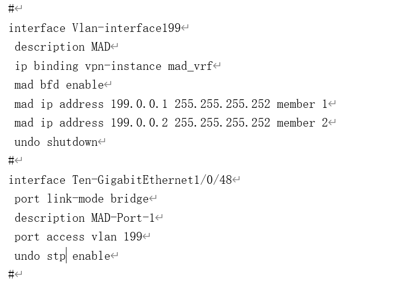

大佬们好,如上所看,是一个使用vlanif接口做的堆叠mad检测的配置
现网也使用的如上配置,我想学习,在HCL模拟器实验做出
拓扑就是正常的堆叠,然后irf1和irf2之间接一根线,共属于一个vlanif,然后如上配置
但是在我在接口下关闭stp的时候,产生了环路的情况,我不明白。但是从本质看的话,相当于一台设备俩二层接口一根线连接,关闭stp的话,环路也是正常的情况
但是配置肯定没问题的,现网也是如上配置
所以我在想是不是mad阻止了环路,然后模拟器出现了bug?
请大佬们解惑,同样换成三层聚合啥的,是没有问题的
为什么要两个二层接口接接线,肯定环路。
一个口接啊

啥意思?一个口接?啊?大佬我没听懂,mad线需要连线啊,那不就得是俩二层口,例如g1/0/1 g1/0/2
拓也压梨子 发表时间:2026-01-30
啥意思?一个口接?啊?大佬我没听懂,mad线需要连线啊,那不就得是俩二层口,例如g1/0/1 g2/0/1
没有其他接口了吧,这俩接口都要关闭stp

是的大佬,没有其它接口关闭stp,只有做mad的这俩口子关闭了,但是关闭立马环路了,求解惑

模拟器bug可能,实机测试吧

大佬,既然如此,那么是mad进行的防环吗?如果从本质来说不就应该环路吗 因为member1和2的指定?这两条命令防环的吗

是的,所以吧stp关闭啊
