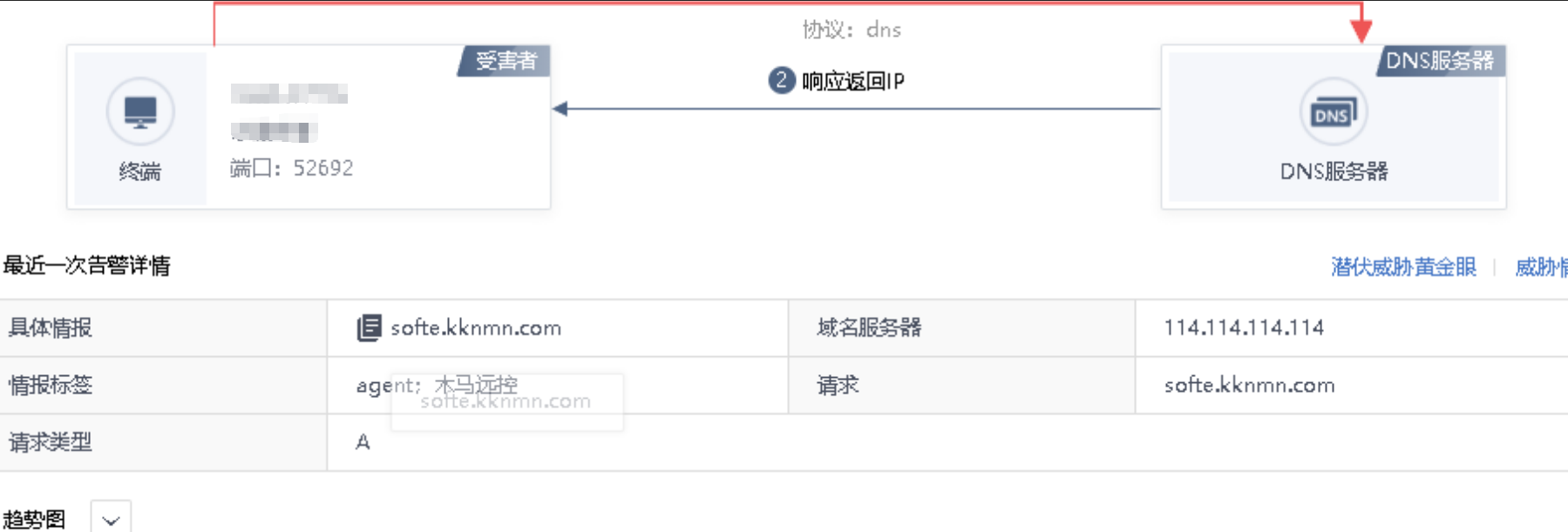

问题:
终端portal未认证成功的情况下,是否也有访问域名的流量,
因为 被通报检测出来有木马,如图:
但是 在imc上也没有这个终端认证的日志,
查资料 判断是 :

木马检测通报的可能原因:若终端感染木马,其在未认证状态下仍会尝试连接外部域名(如C&C服务器),DNS请求会被外部检测到,但HTTP流量被设备阻断,导致iMC无认证日志。
